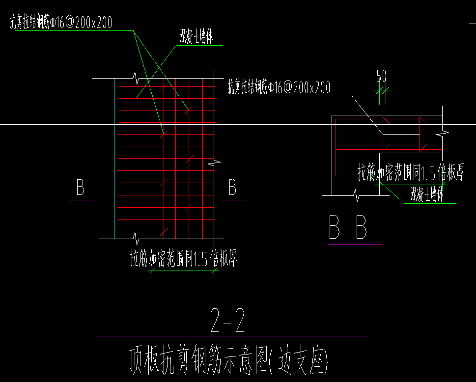

  • 頂板抗剪鋼筋怎么設置?
    支座位置
    地下室頂板邊支座位置設置抗 剪拉結筋,這個怎么設置?
全部回答 (5) 首答僅用{{minutesHtml}}
    可以在編輯中添加或在單構件中輸入處理。
    2020-10-02 10:30:39
  • 你好:不能設置,只能其它鋼筋里面計算輸入。
    2020-10-02 09:33:49
  • 用暗梁代替應該是可以,拉筋在屬性的其他箍筋中編輯,可能方便于在其他鋼筋中編輯,至少不需要去統計它的數量。
    2020-10-02 09:36:21
  • 在筏板定義中,拉筋中輸入。
    2020-10-02 09:40:32
  • 在相應的板屬性內用其它鋼筋設置拉筋
    2020-10-02 09:45:00
