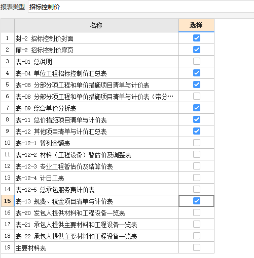

  • 招標(biāo)控制價,全費用模板,哪些報表必須導(dǎo)出來,老師可以幫我勾出來嗎
    清單計價有5個清單,都需要導(dǎo)出來,控制價還要導(dǎo)綜合單價分析表,五個清單分別是:分部分項工程量清單、措施項目清單、其他項目清單、規(guī)費清單、稅金清單(一般規(guī)費和稅金合在一起為規(guī)費稅金項目清單),其他項目清單下面如果有明顯的話也要把其他項目項目的5個表一起導(dǎo),另外總說明要另行編制,公司應(yīng)該有模板

  • 應(yīng)該依據(jù)招標(biāo)文件或招標(biāo)清單給的表格選擇勾選的。
