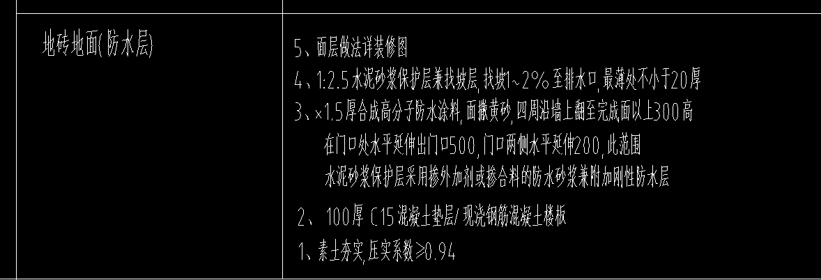

請問這個要套哪些做法
鋼筋混凝土 白銀專家
答題: 26114 被贊: 21589
墊層
防水
防水砂漿保護層
砂漿找平層
地磚
