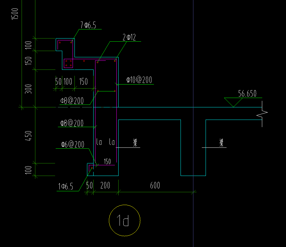

  • 像這種邊緣構件的形狀以及里面的鋼筋如何來繪制呢?
    邊緣構件

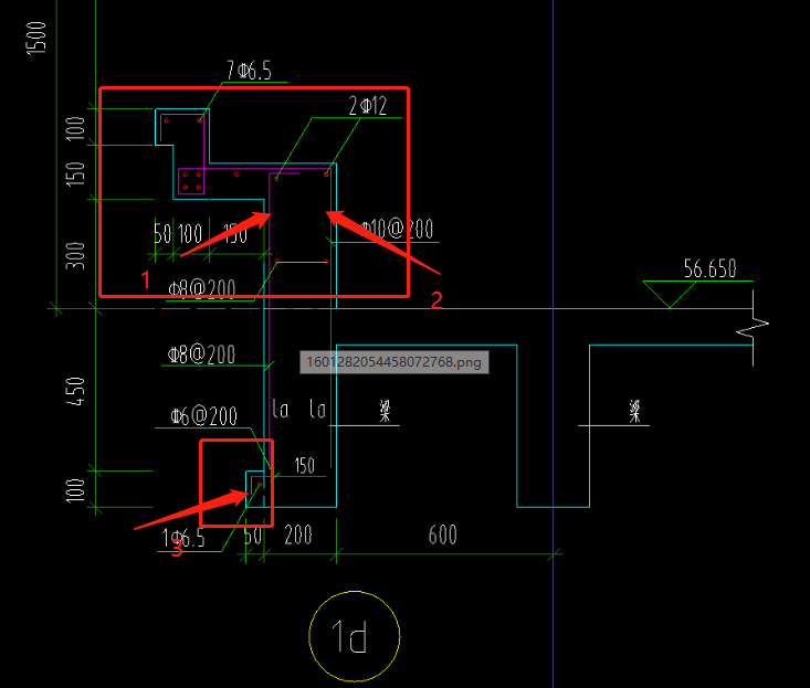

    用欄板、挑檐構件布置,在欄板挑檐構件中畫鋼筋信息。把這個分成三部分畫,1和2用異形挑檐,使用廣聯(lián)達里的CAD編輯功能繪制,繪制前注意比例,在構件里布置鋼筋時先布置縱筋,橫筋計算一下長度,扣除保護層直接順著縱筋節(jié)點畫就行;3用自定義線畫,布筋方式是一樣的;形狀
    2020-09-28 16:38:19
  • 自定義線定義,截面編輯中繪制
    2020-09-28 16:43:46
  • 用自定義線布置
