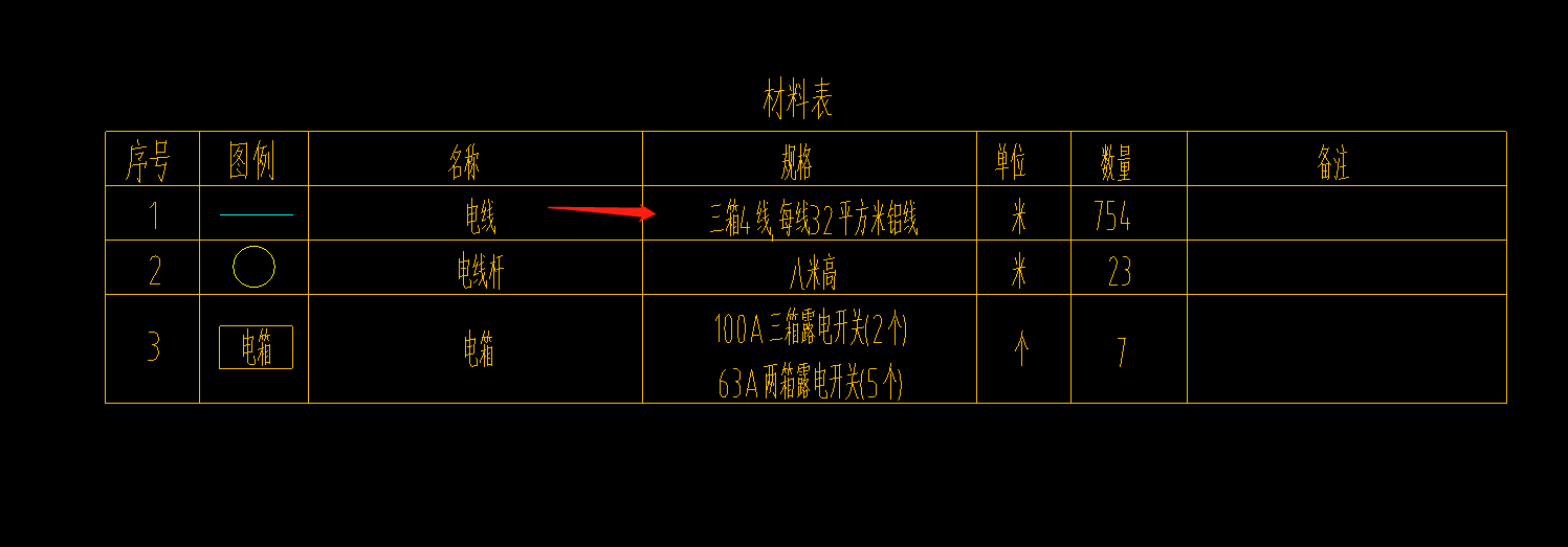

    請問這個圖中的電線,鋁線是哪個?BV還是?答疑解惑

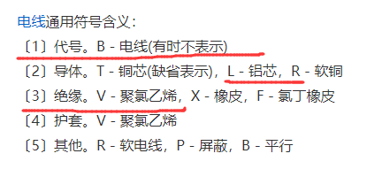

    這是什么設計院設計的,竟然錯別字、導線規格都是錯的,箭頭處是指的是三相四線,導線的規格正確的應該是35mm2,是鋁芯,BV表示銅芯塑料線。塑料鋁芯芯線用BLV 表示。

  • 鋁線你應該去咨詢一下設計 看是不是表示的是鋁芯的線,如果是鋁芯線應該是BLV表示的

  • 鋁芯的線
