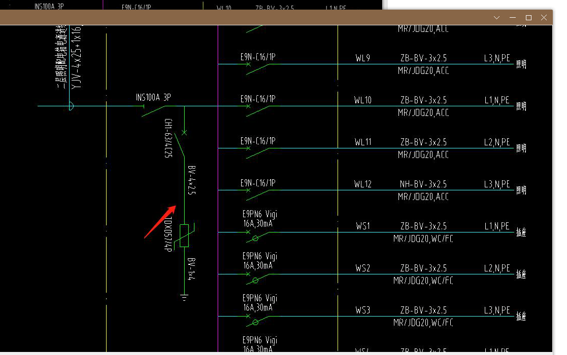

  • 各位老師就這個BV-4*2.5需要計算嗎?什么意思呢
    計算嗎
  • 計算線、管,接線端子等工程量就可以了

  • 不需要計算。
    2020-09-28 21:18:22
  • 每個配電箱系統圖都有一個方框,比如圖片中的黃色方框,元器件在方框內表示配電箱內部的元器件,不在方框內表示配電箱外的元器件。
    很明顯,圖片中的BV-4*2.5線全部在配電箱內的,屬于箱內元器件接線,是配電箱接地用的,費用包含在配電箱價格中,不需要單獨計算。
    如果在黃色方框外畫著一根接地線,表示配電箱箱殼接地,接地線要連接到接地網上,那么這根線是要考慮計算工程量的。
