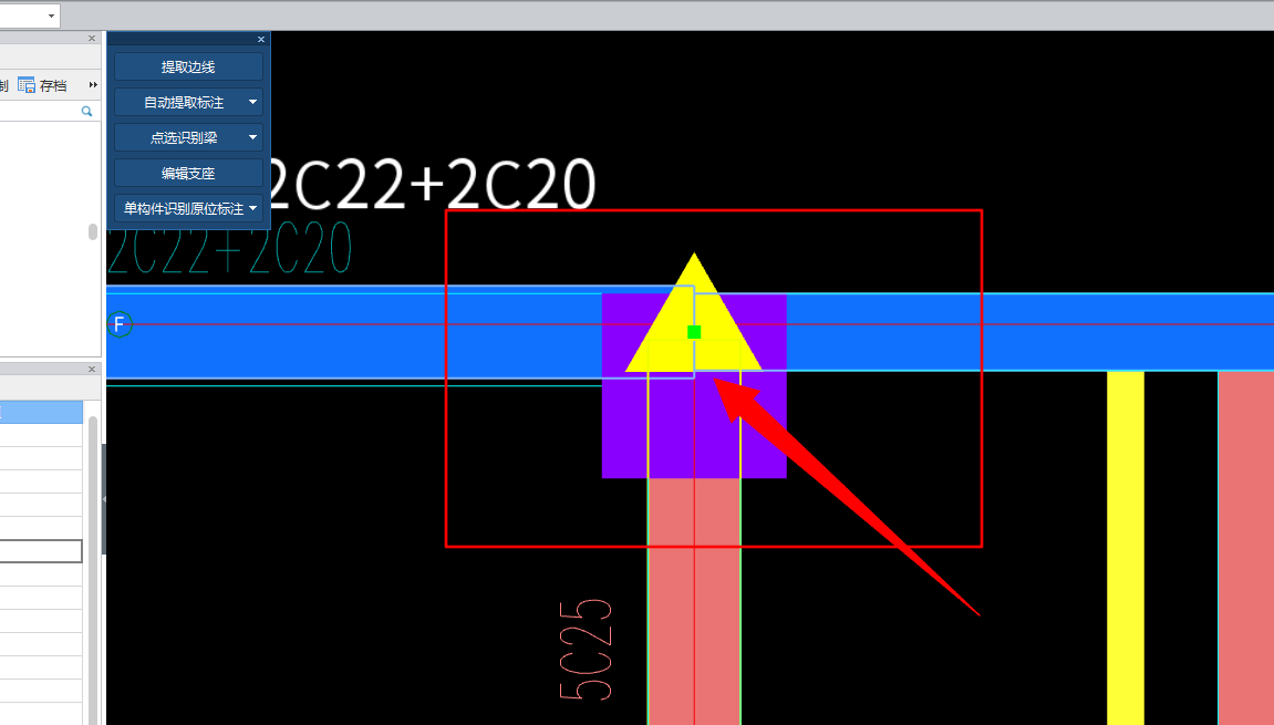

大大 2020-09-28 09:53:27 | 陜西省 土建土建計量GTJ | 1166查看 4回答
2020-09-28 09:54:45 補充

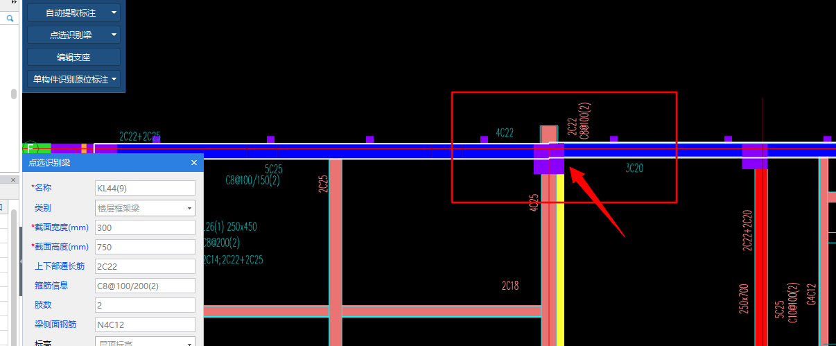

點選識別的梁
鋼筋撐起半邊天 鉆石專家
答題: 154598 被贊: 49180
去梁的原位標注里的距左邊線距離里調整尺寸就可以處理好了

王@強
答題: 410 被贊: 150
最好點選識別

天海一線 黃金專家
答題: 42465 被贊: 8959
識別不正確的梁需要刪除,手動調整一下

混凝草 專家
答題: 714 被贊: 241
原位標注下可以修改偏移尺寸
