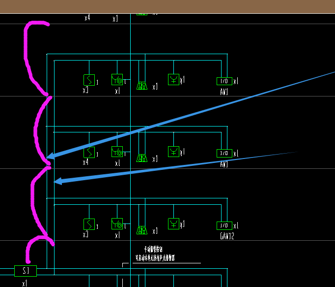

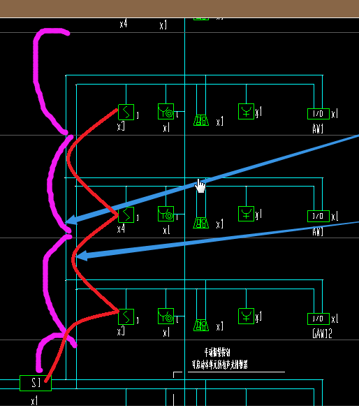

意思對了,但要從探測器的接線盒里往上翻。不能從管路中途往上翻(不符合規范要求)。
2020-09-27 20:19:31
各位老師我消控室到總線隔離器是干線,然后后面綠色畫的是分支線對嗎
