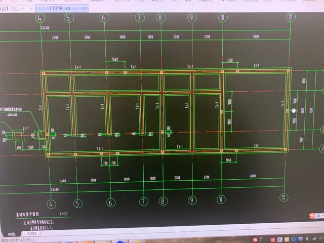

  • 請問一下這種磚基礎土方 是列挖一般土方還是溝槽土方 怎么看是看局部長度還是整體
    磚基礎

  • 看你們定額說明里,對一般土方和溝槽土方的界定,溝槽的話長度與寬度的比小于多少是溝槽,大于多少就是一般土方,還按面積分,小于多少的是基槽。。長度、面積看整體

  • 溝槽挖土方計算

  • 這種磚基礎土方 ,是溝槽土方。

  • 基坑土方
    這么密集,沒法存土,一般是整體開挖

  • 根據基礎深度和土類別確定,基礎如果有換填就是大開挖,基礎過深也采用大開挖,施工就會這么做。
