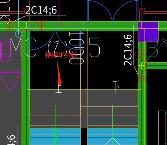

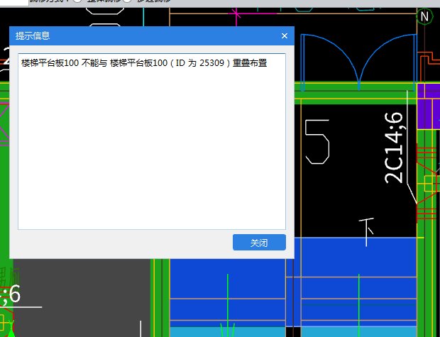

布置的是樓梯平臺板,在板上部空白部分,為什么布置不上去?
仲重眾終忠盅中 專家
答題: 5040 被贊: 4140
布不上去說明是標高重合了,不顯示是不是板分層了再其他分層里
2020-09-27 10:59:56
倩女游魂444 專家
答題: 4098 被贊: 1229
提示你這已經有板了 三維查看一下這個位置是不是已經有板了
