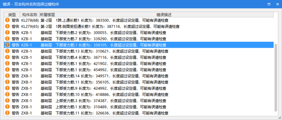

    鋼筋長度超過設(shè)定值,計算時是否也默認(rèn)計算了工程量?只是給出了提示;如果把提示去掉是不是不影響總量?
    計算工程量計算工程
  • 場景一:若檢查計算有誤,則需要重新繪制或者檢查圖元或相鄰圖元布置是否正確,或調(diào)整相關(guān)的計算設(shè)置。
    例如:連梁的旁邊有一個截面尺寸比較大的暗柱,暗柱里面沒有繪制剪力墻,就會提示。
    軟件的計算原則是,如果連梁端部是暗柱,則連梁的側(cè)面鋼筋計算同剪力墻的水平鋼筋計算,即伸到暗柱端部彎折10d,又因為暗柱尺寸較大 ,所以會出現(xiàn)連梁的側(cè)面鋼筋長度超過設(shè)定值,變通處理方法,在暗柱里面繪制上剪力墻即可;
    場景二:若檢查計算無誤,則可以忽略。
    例如:1.柱子繪制的是螺旋箍筋,或樁的螺旋箍筋本身長度計算就很長。
    2.圖元繪制長度較長,計算鋼筋長度超過300m,檢查計算正確即可忽略。

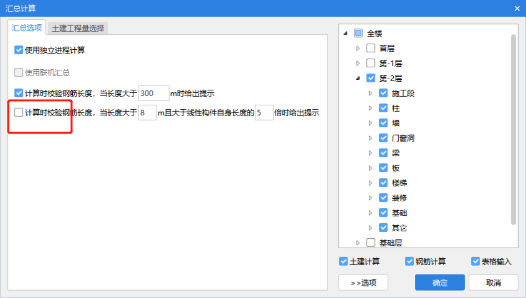

    若不需要給出提示,可以調(diào)整匯總計算---選項中的計算校驗長度值,長度和倍數(shù)可調(diào)整大一些,然后再進(jìn)行匯總計算。
