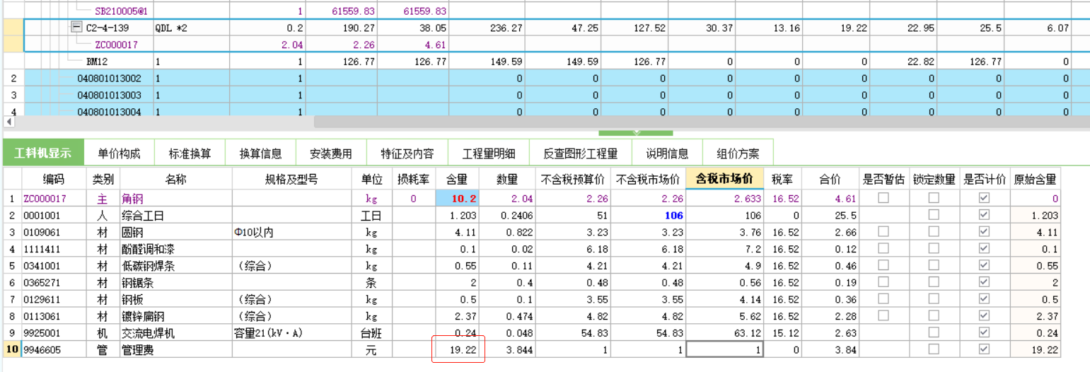

  • 工料機管理費的含量軟件是怎算出來的,與廣東2010定額書不同

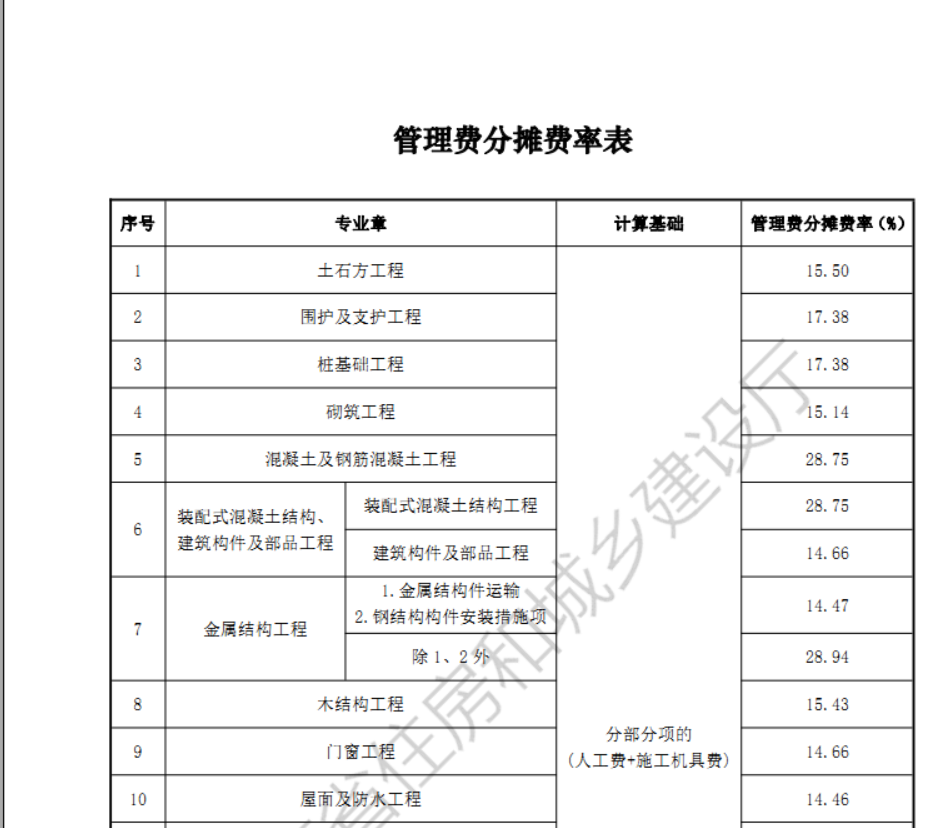

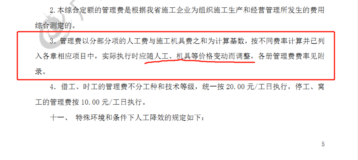

    估計你的是2018定額,管理費的計算方式見圖1,分攤費率見圖2,2018定額管理費是以分部分項的人工費+施工機具費為基數,跟2010定額不同。
    管理費

  • 工程量*定額含量=數量。

  • 2018定額管理費是動態調整的。
