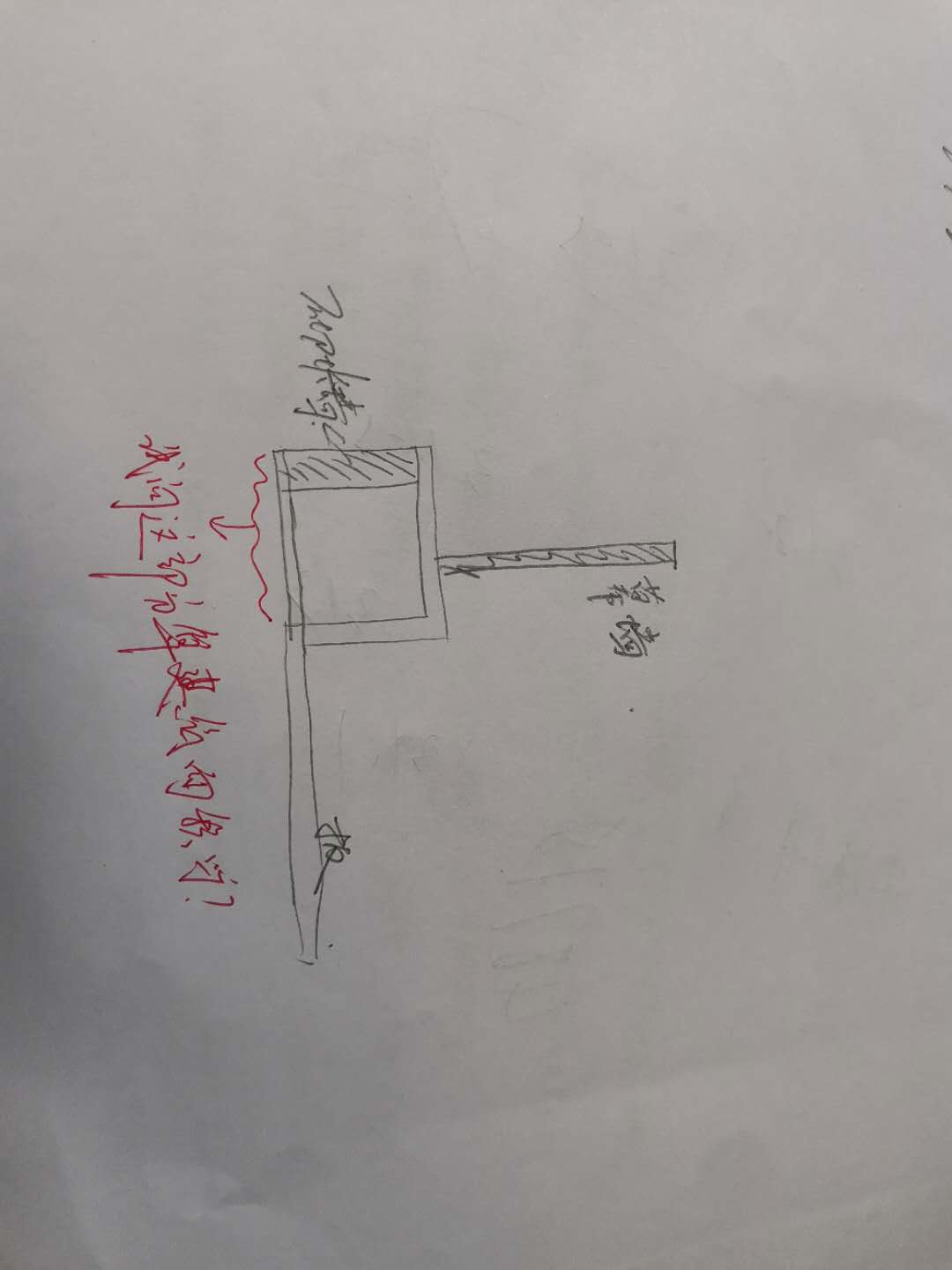

  • 請問一下圖片中計算建筑面積嗎,依據是什么

  • 上網查   《建筑工程建筑面積計算規范》
    2020-09-26 11:01:51
  • 是結構外墻皮?還是裝飾造型?
    2020-09-26 11:02:27
  • 建筑面積計算規范,你要找的依據都在里面
    2020-09-26 11:03:20
  • 這兩可以視作飄窗板,可以根據飄窗的規則計算建筑面積
    飄窗規定是窗臺高度小于0.45m,窗凈高不低于2.1m計算1/2面積
    2020-09-26 11:04:10
  • 此處類似飄窗,根據飄窗的高和底板距底高度的,來確定是否計算建筑面積。
    2020-09-26 11:04:24
  • 要算,建筑面積按結構墻體外圍,不含抹灰和裝飾面層,含保溫厚度
