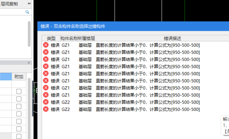

  • 請問廣聯達計算出來出現這個問題是什么原因
    廣聯達
  • 方法:在工程設置---鋼筋設置---計算設置---計算規則---砌體結構---構造柱---【是否屬于磚混結構】,【否】改為【是】---再匯總計算。
    備注:GTJ2021軟件26.0及以上版本,鼠標點到提示位置,會自動彈出解決方案。

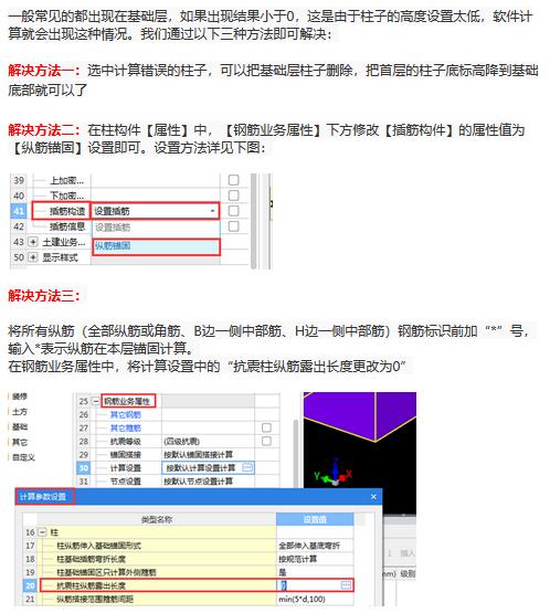

  • 請安圖片介紹處理一下吧。
    廣聯達服務新干線
    2020-09-24 17:32:52
  • 柱身較短,設置插筋后,插筋長度大于柱身長度就會這個提示,你可以選擇這些柱在屬性中的設置插筋修改為縱筋錨固,然后再重新匯總計算。
