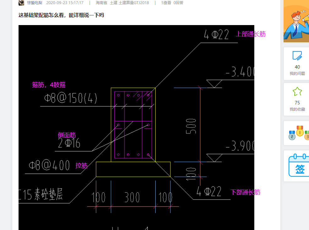

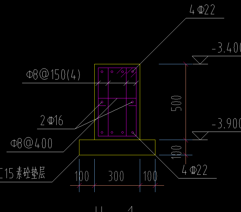

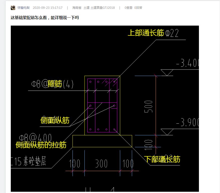

  • 這基礎梁配筋怎么看,能詳細說一下嗎

  • 上下都是4C22,箍筋8-150,4肢箍,側面是2C16,拉筋8-400
    2020-09-23 15:20:02
  • 上部鋼筋4c22,下部鋼筋4c22,腰筋2c16,箍筋a8-150(4),拉筋a8-400
    2020-09-23 15:20:39
  • 截面300*500.上下通長筋4C22,箍筋a8@150(4),側面筋2c16,拉筋a8@400
