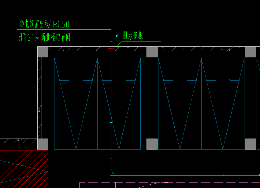

  • 地庫弱電外墻預留鋼管,但是在墻體的部位還有一個阻水鋼板。
    地庫弱電外墻預留鋼管,但是在墻體的部位還有一個阻水鋼板,請問這個額阻水鋼板是否還需要套定額?需要的話那鋼板是多大的也無法確定啊。
    套定額

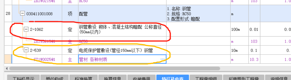

    這種鋼管一般是套保護管的定額還是鋼管的定額?預留
  • 并入套管計算。
    2020-09-22 20:47:47
  • 出戶電管套電纜保護管;
    外墻上套防水套管,就可以不算阻水鋼板。
    外墻上套鋼套管,那阻水鋼板要另行計算。
