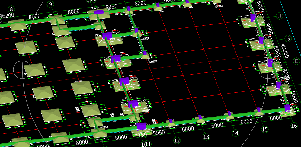

    想請教下 這些梁柱在地面以下,墻體從梁柱上生根,這些梁柱表面是都也要進行防水砂漿裝修?
  • 不用,就是墻兩側抹
    2020-09-21 16:15:16
  • 說明是墻體,沒有說明梁柱。
    2020-09-21 16:17:09
  • 實際上就是裸露于與土壤接觸的墻體是要防水砂漿。
