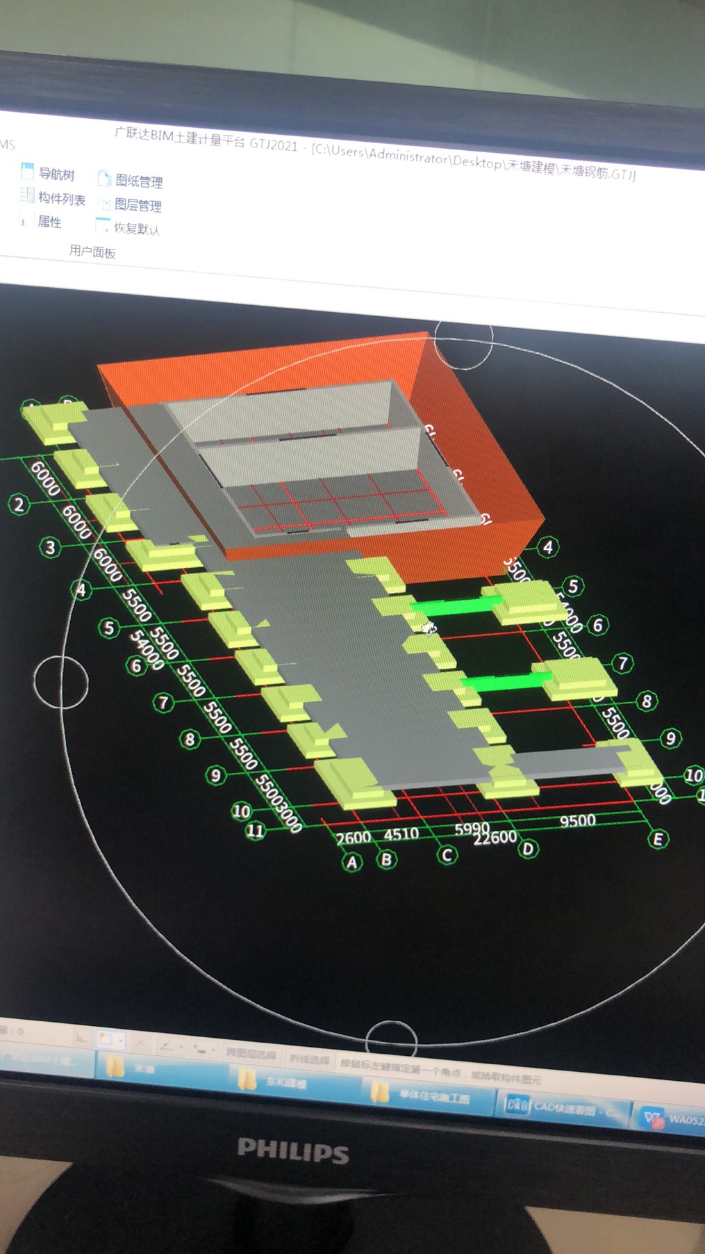

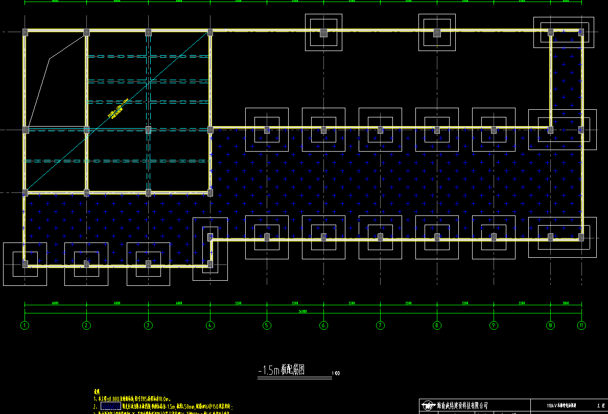

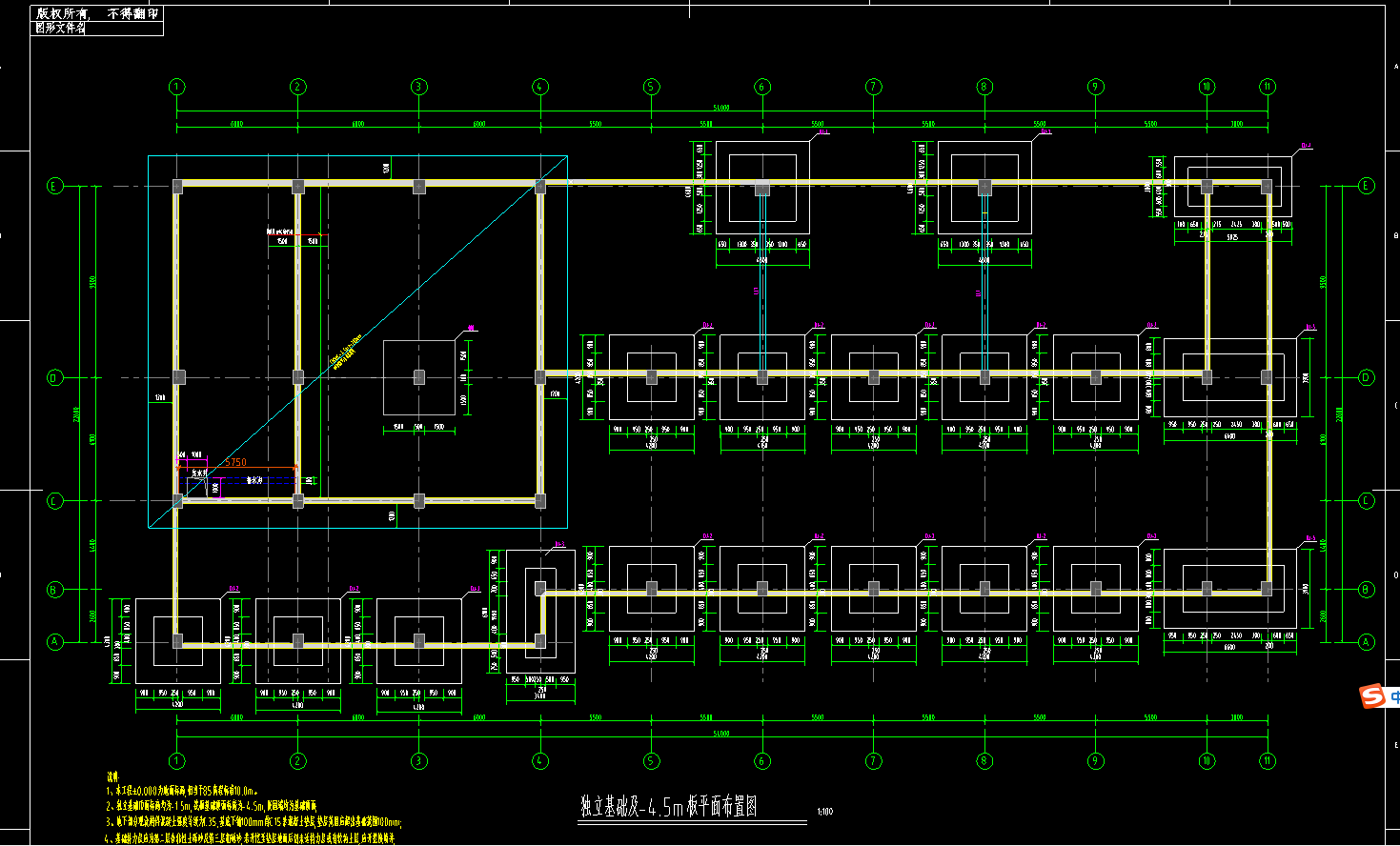

  • 請問右邊的獨(dú)基底標(biāo)高是-2.5防水板底標(biāo)高是-1.95這種應(yīng)該怎么布置土方?
    請問右邊的獨(dú)基底標(biāo)高是-2.5防水板底標(biāo)高是-1.95這種應(yīng)該怎么布置土方?是大開挖還是基坑土方,如果按墊層底大開挖,獨(dú)基和防水板底標(biāo)高又不同軟件布置完獨(dú)基部分還是會按照基坑來布,不是整體一個平面,還是說防水板底部不用挖土方只挖獨(dú)基部分?

  • 防水按形成的整體外包展開面積布置。
    2020-09-21 11:02:14
  • 定義大開挖土方,畫線出開挖范圍。
