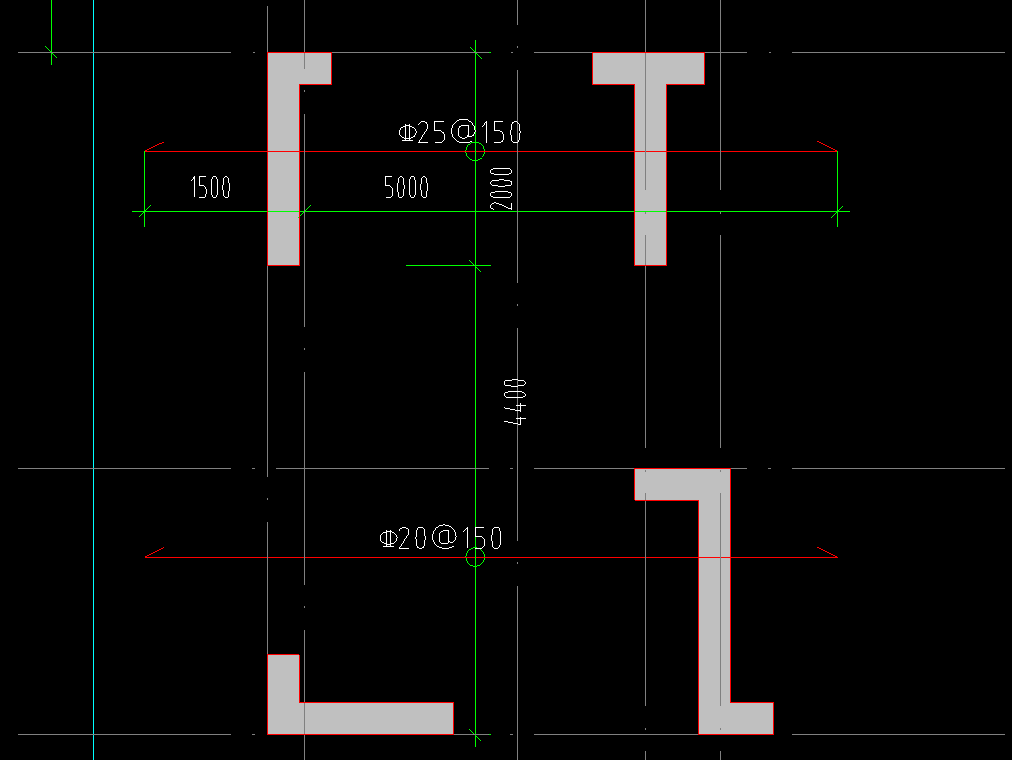

  • 關于筏板附加該用主筋繪制還是負筋繪制?
    分布筋主筋用主筋繪制會多出一個錨固37d,用負筋繪制也會多出一個分布筋,請教一下軟件這里該怎么處理?
    2020-09-20 16:44:42 補充
    這是需要看是附加的是什么鋼筋,如果是筏板底的附加,就是可以用筏板負筋定義布置。
    2020-09-20 15:46:36
  • 筏板底部附加筋用筏板負筋定義,筏板頂上的附加筋用筏板面筋定義自定義畫出布筋的范圍,端部的錨固輸入0
    2020-09-20 15:36:39
  • 筏板負筋布置在下部的。主筋在上部的,與樓面板上下相反的。[[[底筋,用負筋定義布置]]]]
