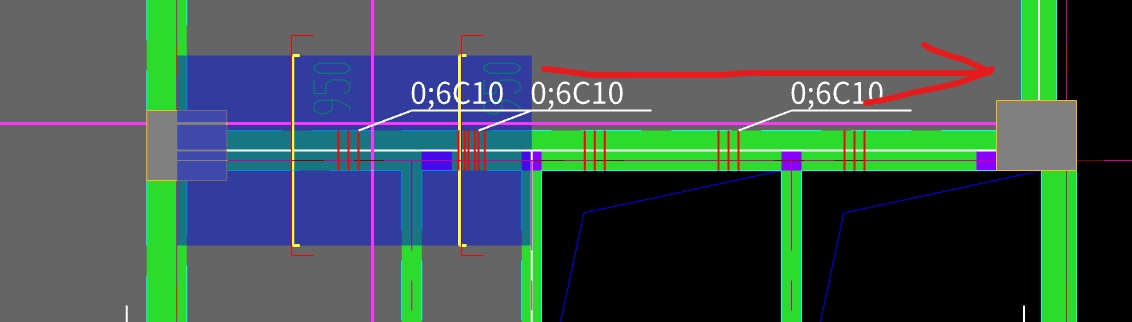

  • 這板鋼筋需不需要再往我劃箭頭的地方布置過去?圖紙沒有布置范圍的指示線

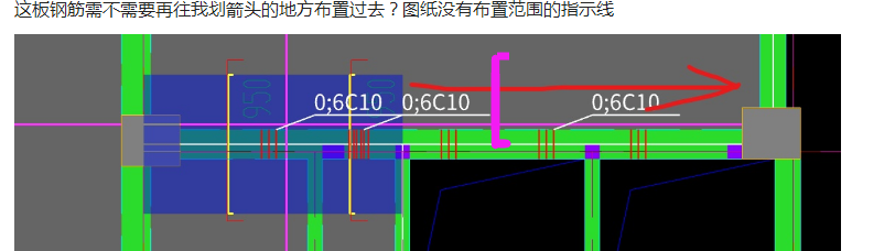

    箭頭
    用邊支座負筋畫過去
    板鋼筋
    2020-09-19 16:15:46
  • 應該不要,問下設(shè)計吧。
    2020-09-19 16:23:59
  • 如果是單向板,在電梯洞口范圍就要布置附加筋,長度取值按同框架梁一側(cè)長度即可,如果是雙層雙向配筋,應該就按圖示范圍布置
