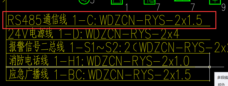

    雖然是通訊線,但是這根線是2根1.5的線合并成一根的,長(zhǎng)度只計(jì)算一根。
    2020-09-19 13:10:19
  • 1-C是通訊線編號(hào)的意思
    WDZCN-RYS- 2x1 .5這個(gè)是電線,是多芯軟線
    2020-09-19 12:23:25
  • 這個(gè)1-C啥意思? 應(yīng)該是編號(hào)
    WDZCN-RYS- 2x1 .5這個(gè)是在廣聯(lián)達(dá)電纜里面計(jì)算還還是電線
    是電線,是多芯軟線,如果套定額多芯軟線的計(jì)算方式和電纜一樣,也就是按束計(jì)算,所以廣聯(lián)達(dá)里面按電纜建構(gòu)建。
    2020-09-19 13:59:51
  • 代號(hào)的意思,WDZCN-RYS- 2x1 .5是雙絞線。
    2021-01-24 20:12:10
