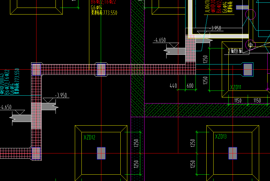

條基和基礎梁標高不一致如何處理?如圖
圖紙中有一部分區域框起來,標注該區域標高-6.1,其余未標注的基礎底標高是-2.1,基礎變高做法按16G101-3第83頁執行。問題:這種高差大的條形基礎和基礎梁該如何處理?軟件可以處理嗎?詳細操作步驟是什么?
