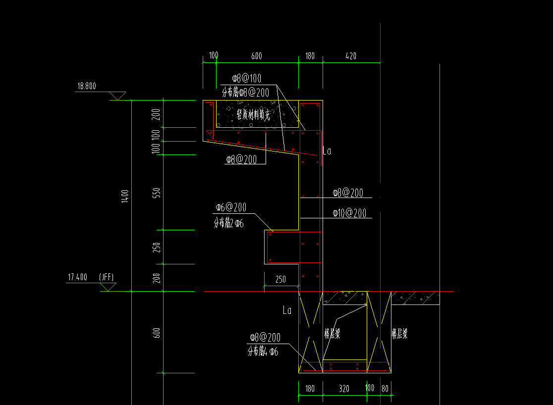

    用剪力墻。
    突出的造型定義挑檐和欄板。
    2020-09-18 10:26:43
  • 這個是挑檐。
    但是,如果用挑檐布置,只能得出底部模板的工程量,模板工程量還需要自己編輯表達式。
    建議使用異形欄板布置,基本的出來的模板沒啥問題。
    2020-09-18 10:25:48

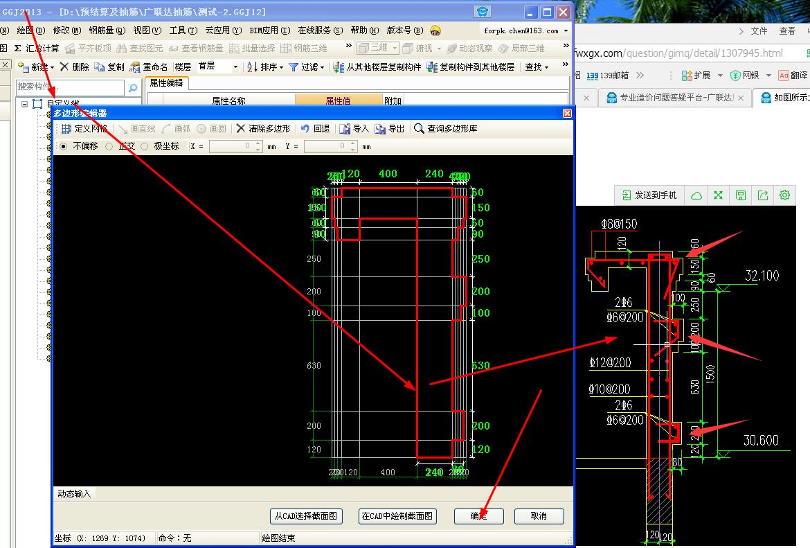

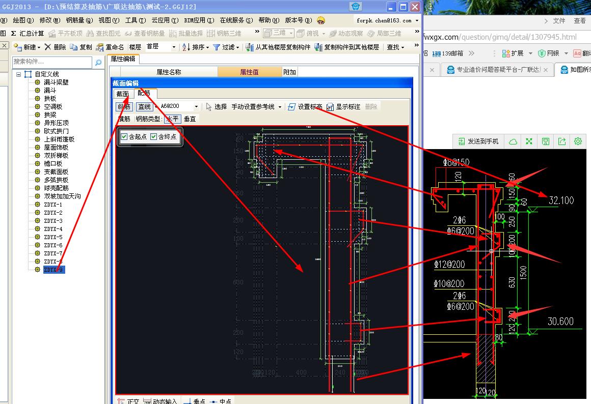

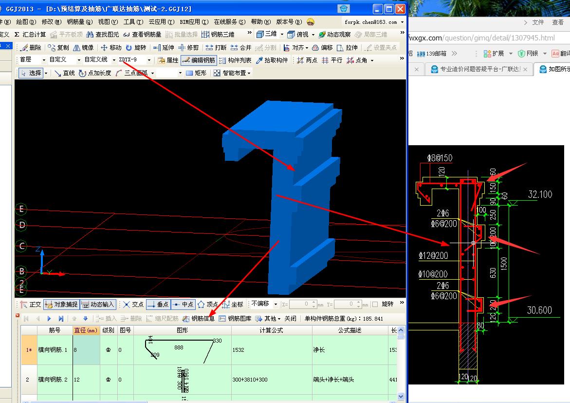

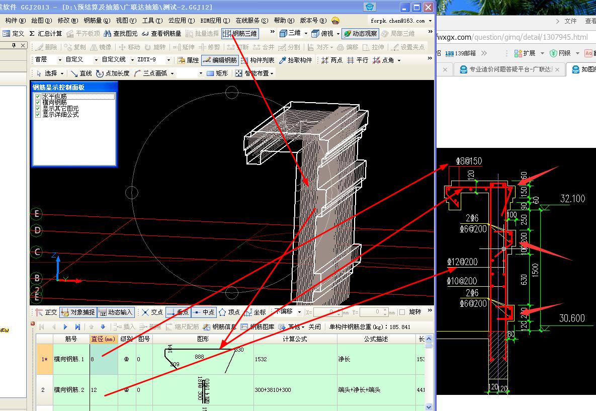

  • 屬性是挑板。但是可以按異形女兒墻處理。鋼筋問題,可自定義線,然后構件轉換在女兒墻。
    女兒墻
    廣聯(lián)達服務新干線
    建筑行業(yè)快速問答平臺-答疑解惑
    2020-09-18 10:26:10
  • 是的
    外挑的算挑檐造型
    2020-09-18 10:26:30
  • 180寬左側的部分,都屬于挑檐。可以使用自定義線進行定義布置。
    2020-09-18 10:27:35
  • 挑出部分算挑檐
    2020-09-18 10:27:36
