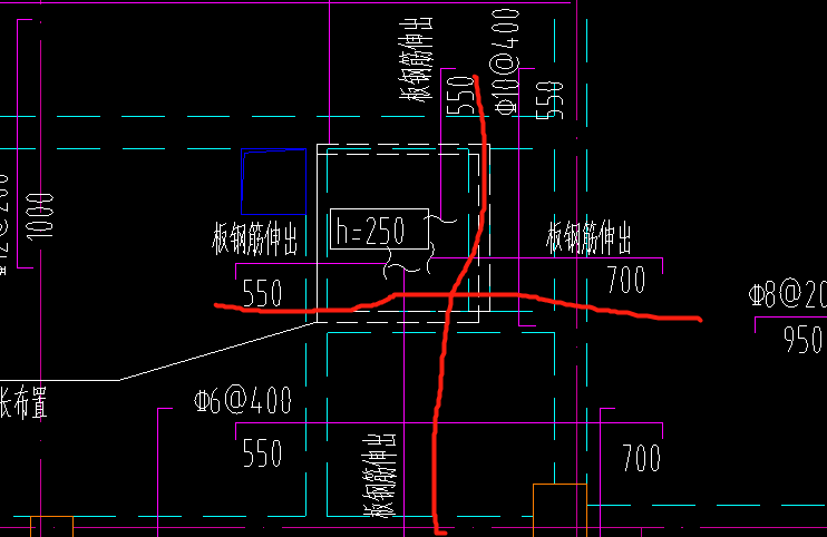

  • 請(qǐng)問(wèn)畫(huà)線這兩根鋼筋是什么意思
    畫(huà)線V
我來(lái)答  邀請(qǐng)別人來(lái)回答
 提醒提問(wèn)者
全部回答 (5) 首答僅用{{minutesHtml}}
  • 折斷,是指一直延伸到板的另一端頭請(qǐng)問(wèn)畫(huà)
    2020-09-17 15:10:48
  • 板負(fù)筋
    2020-09-17 15:11:39
  • 跨板受力筋,中間部分省略不畫(huà)
    2020-09-17 15:32:41
  • 板受力筋中的跨板受力筋
    2020-09-17 15:34:01
  • 板鋼筋中的跨板受力筋,折斷是指一直伸到板的另一端,兩端數(shù)據(jù)是指該鋼筋伸出板支座外的鋼筋長(zhǎng)度
    2020-09-18 09:30:10
