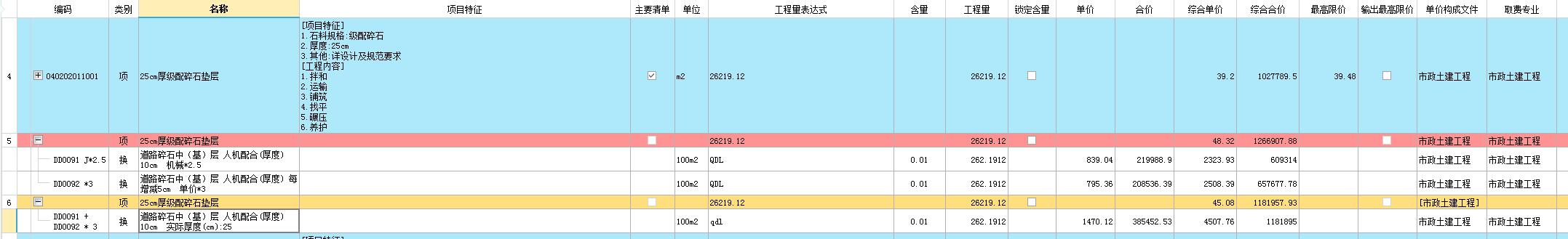

  • 求大神賜教,重慶08定額級配碎石墊層組價問題
    增減上圖第4列是投標清單價,第5和第6列是我按照重慶08定額自己組的價。
    定額內只有“道路碎石中(基)層 人機配合(厚度) 10cm”和“道路碎石中(基)層 人機配合(厚度) 每增減5cm”,現場實際是25cm厚,那么請問:
    第5列(采用機械費用*2.5+每增加5cm*3)和第6列直接采用標準換算成25cm,
    兩種情況主要區別是機械費含量。
    那種做法對呢?
    請大神指教~
    2020-09-17 12:20:32 補充
    定額內貌似沒有相關章節說明,厚度增加組價時:定額人工和機械消耗不變
    第一種方法
