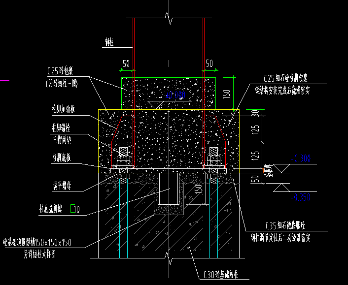

基礎柱上預埋螺栓,鋼柱座在混凝土柱上,螺栓固定,鋼柱腳處再二次灌漿澆筑混凝土包裹

看不懂就更應該是指局部的問題,用幾個截圖,讓人做全面的解釋,這是不可能的事情。
不是培訓班啊。

看不懂陽臺大樣圖,麻煩老師幫忙分析解讀一下,不知道該怎么識圖并繪制
自己看圖集看不懂,老師們幫忙解惑一下
