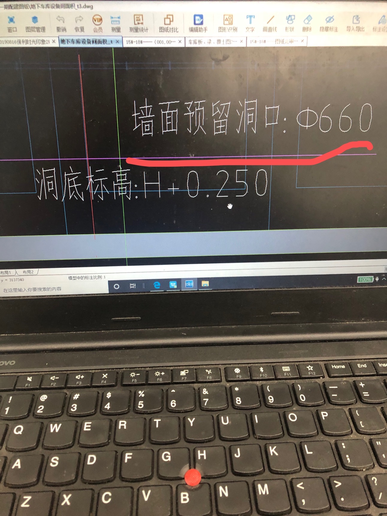

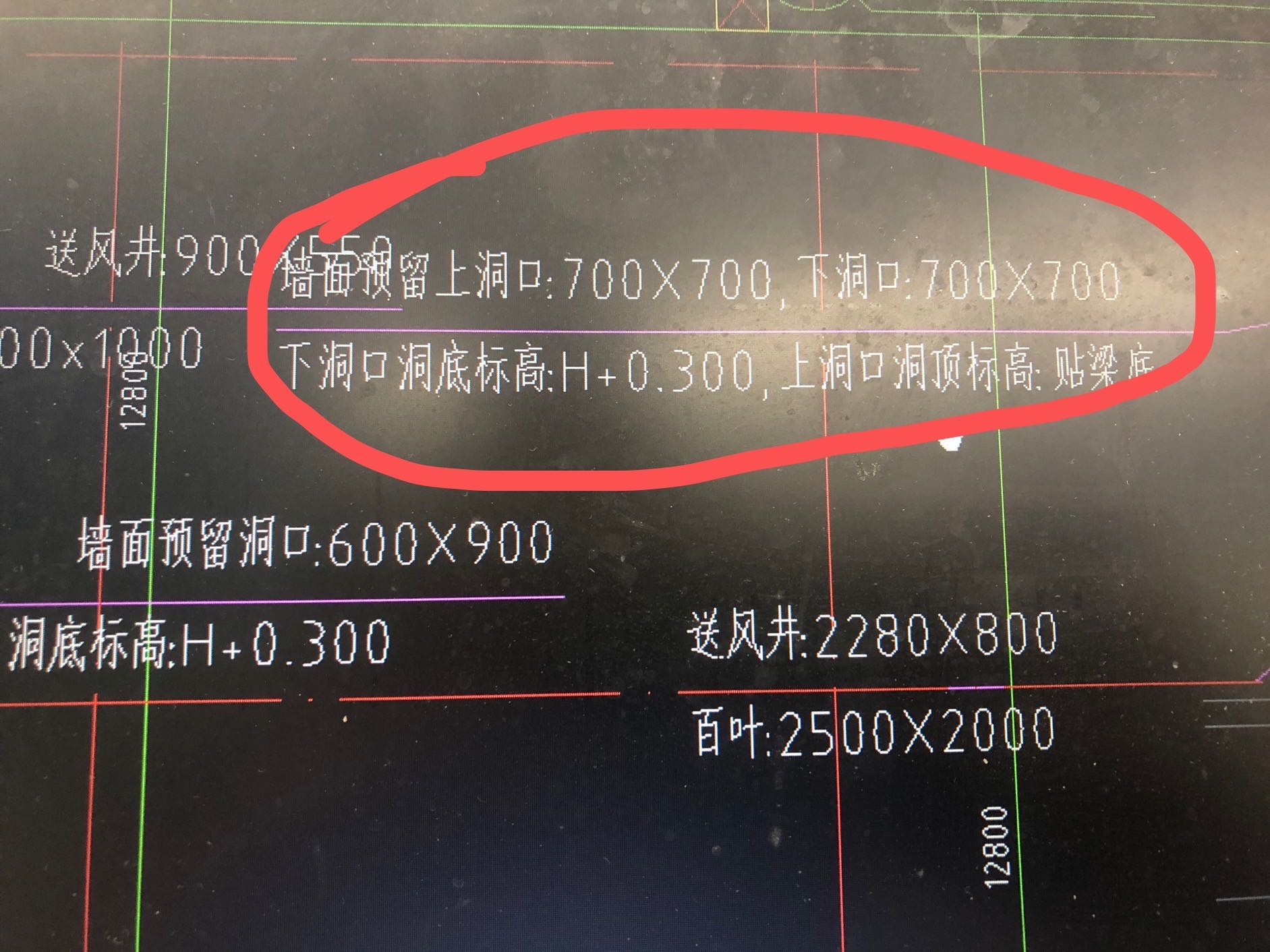

你好:定義圓形洞口,洞口底標高是層頂標高+0.25m.

請問這兩種都是墻面預留洞口的表達方式嗎?第一種什么意思?
