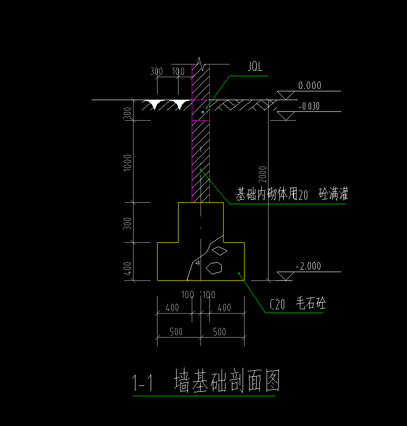

條基

可以用條形基礎繪制

用條形基礎來定義,新建條形基礎,然后新建條形基礎單元,在新建單元中輸入最下臺階的尺寸信息,在新建條形單元,輸入第二臺階尺寸信息,完成用直線按位置畫圖.上面的墻用墻來定義并畫圖即可.
