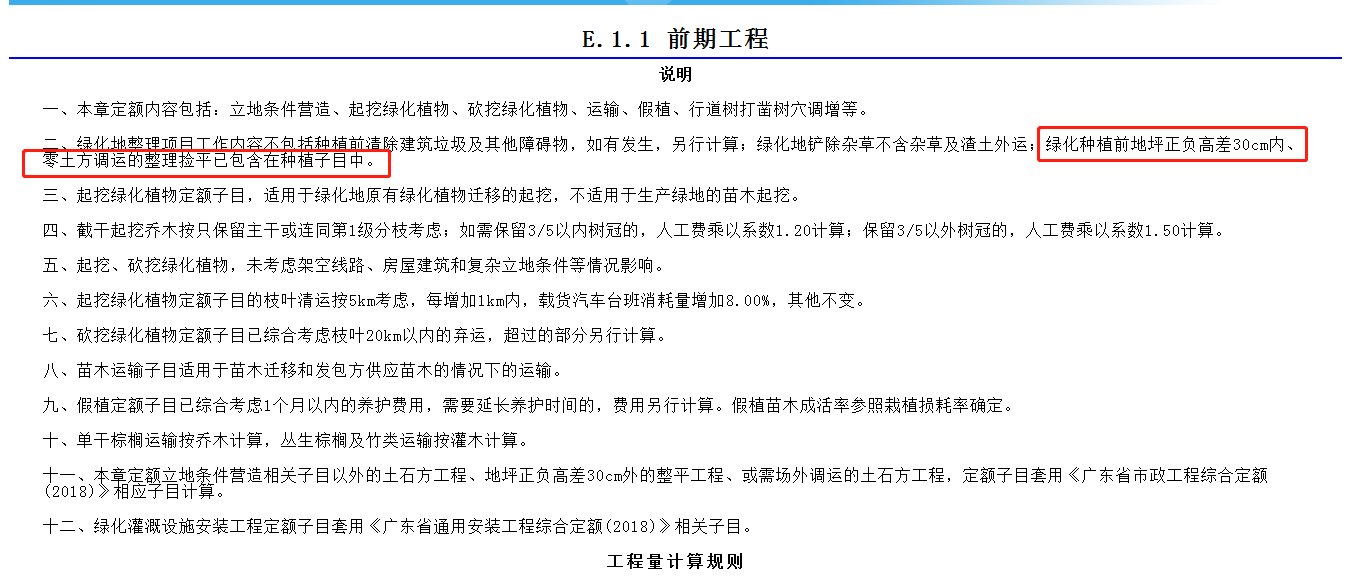

  • 廣東18新定額取消了綠化地平整,如果舊綠化土需要碾壓套什么定額?
    定額取消一個舊足球場,殺蟲后局部換土后重新整個場地碾壓, 這個碾壓可以套什么定額?
    圖片供你參考。
    局部
    2020-09-14 22:00:57

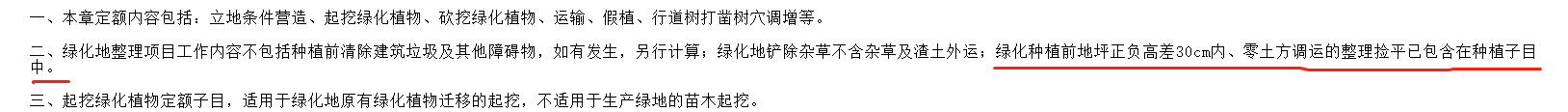

  • 1、18定額中場地整平包含在了種植費用中,所以不是取消,是不再單獨列出來
    2、回填種植土的回填費用中包含了碾壓的費用,所以不需要重復計算答疑解惑
    2020-09-16 17:27:24
