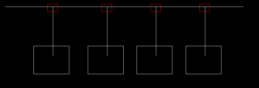

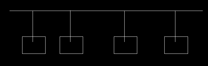

    圖紙中疏散指示燈離地0.3米,照明燈離地2.5米,層高3.6米,那么這個線管是如何計(jì)算的?
    1. 立管
      這樣算量:立管只有4根,(3.6-2.5)*2+(3.6-0.3)*2
    2. 答疑解惑
      這樣算量立管有8根,(3.6-2.5)*4+(3.6-0.3)*4
      請問以上兩種方式哪種算量是正確的呢?
    2020-09-14 20:46:31 補(bǔ)充
    都說圖一正確,但是如果圖一中補(bǔ)充一個接線盒呢?如下
    廣聯(lián)達(dá)服務(wù)新干線
    算量:增加分線盒4個(紅色方框),這樣可以嗎?

    截圖三,不正確,因?yàn)榫€纜在中途不允許做接頭,造成故障點(diǎn)無法排除。
    截圖二,正確。電線管不能有三通(無法穿電線)。
    2020-09-14 19:59:48
  • 圖二正確
