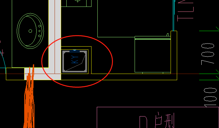

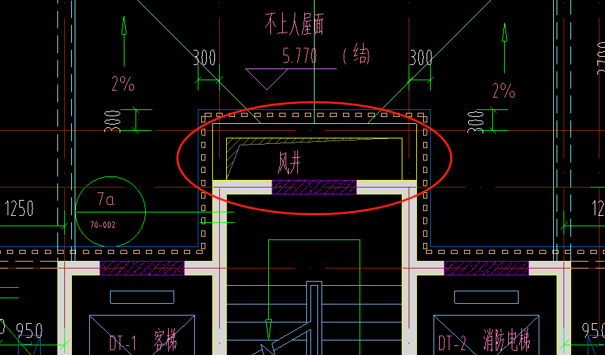

    這樣的風井和開洞算不算建筑面積,在廣聯達中布置建筑面積時,是否要留空
    開洞
    2020-09-13 21:51:54 補充
    廣聯達

  • 按自然層計算建筑面積。
    2020-09-13 21:54:15
  • 計算建筑面積
    2020-09-13 21:55:36
  • 房間內的風井及洞口是并入相應的樓層計算建筑面積。
    2020-09-13 21:56:57
  • 你好,這兩個都計算面積的。按照正常的“自然層”計算建筑面積的。(你要是計算建筑面積的話,可以先了解“面積的計算規則”,要不然你的疑問都是很多的。)
    2020-09-13 22:20:01
  • 均按自然層計算
    2020-09-13 22:59:05
  • 要計算
    2020-09-14 09:00:51
  • 計算一層的建筑面積
