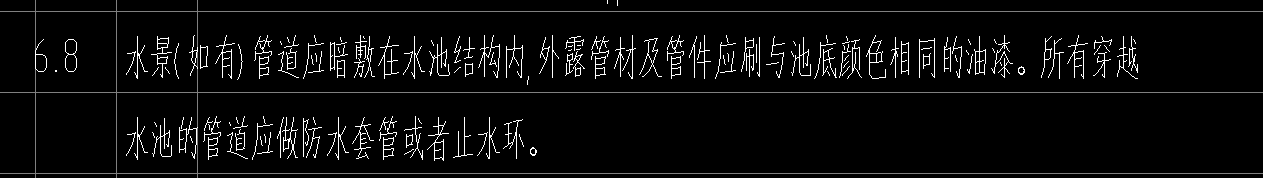

全部回答 (5) 首答僅用{{minutesHtml}}
  • 止水環(huán)好
    2020-09-13 19:01:06
  • 沒有絕對的好和壞,還與施工工藝有關(guān)。
    2020-09-13 19:08:29
  • 效果一樣
    2020-09-13 19:17:28
  • 防水套管好。
    2020-09-13 22:06:28
  • 您好:
            1、防水套管效果好;
            2、止水環(huán)是焊接在鋼套管上以后才能起到防水作用,這個套管叫剛性防水套管。
