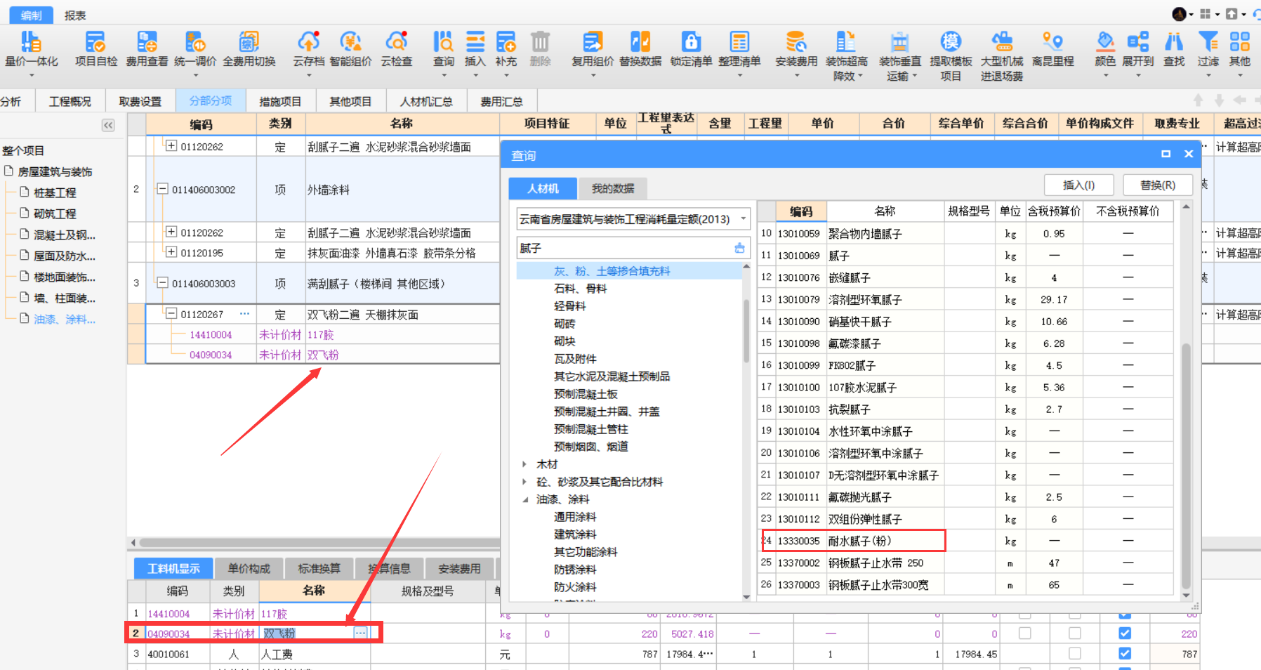

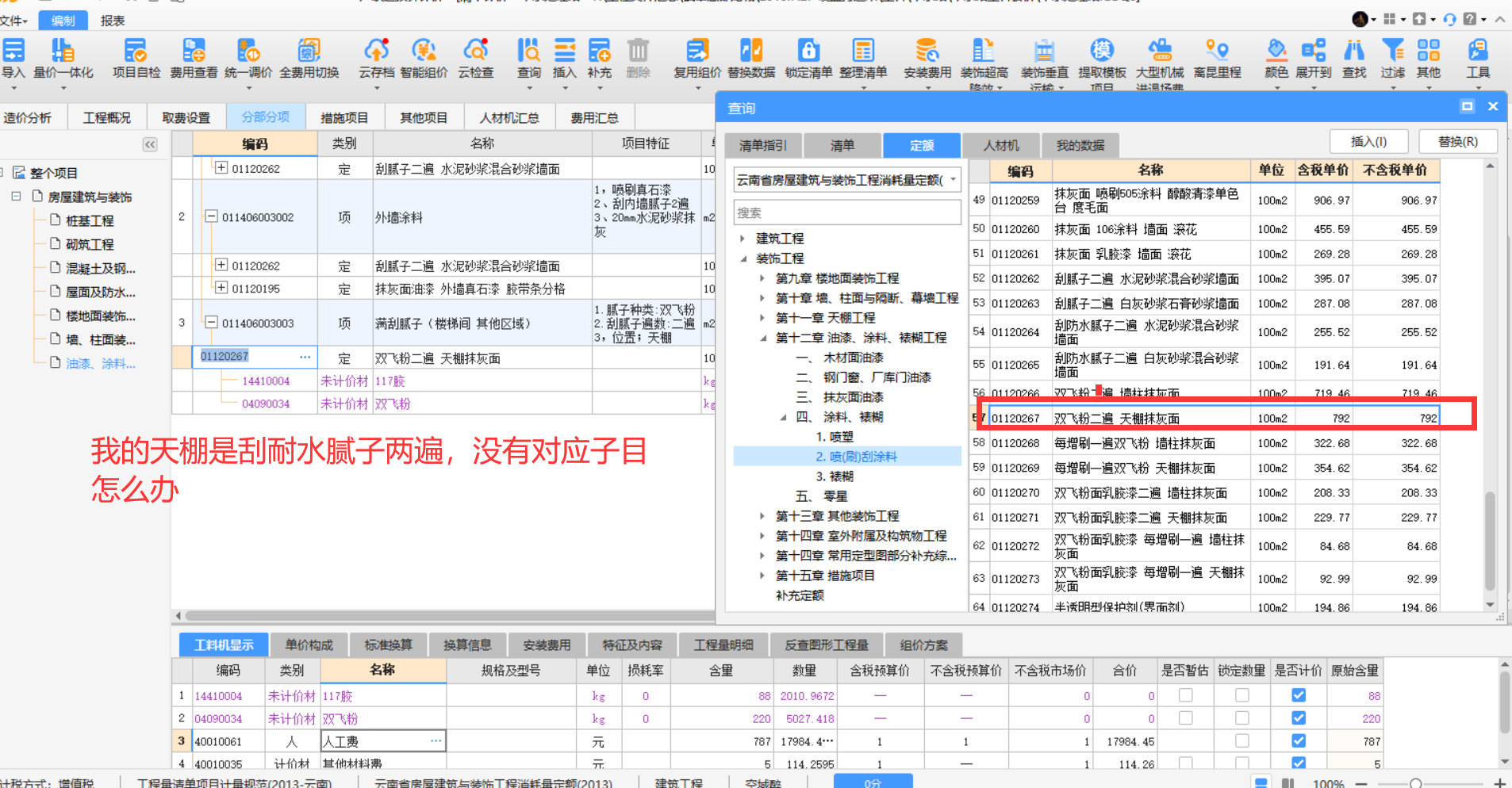

沒有天棚刮耐水膩子這個子目呢 能不能套用天棚雙飛粉以后 再把主材改成耐水膩子?
我心長寬 白銀專家
答題: 30104 被贊: 3054
可以的,只要遍數和含量對上就可以
