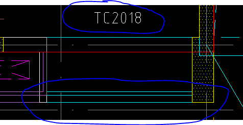

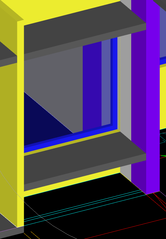

    如圖請問各位老師:1.圖中的飄窗是否應該拉出來,而里面應該留墻洞。但是立面圖給的是外面是扇窗,應該怎么布置
    2.立面中的封閉空間是不是指需要用墻封住。
    墻洞
    封閉空間
    你好:1.圖中的飄窗是應該拉出來,而里面應該留墻洞。立面中的封閉空間是指需要用墻封住。
    2020-09-12 19:52:57
  • 布置到左右的邊墻端。
    2020-09-12 19:53:00
