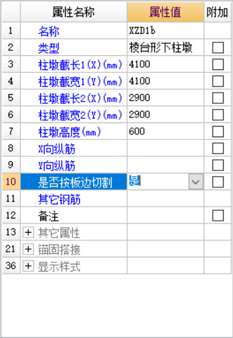

可以用承臺代替

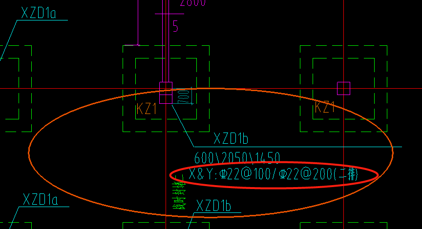

請問用GFY能識別筏板附加筋嗎?還有怎樣設置柱墩第二排鋼筋?
下柱墩的鋼筋圖形里怎么畫兩排筋?
圖紙上下柱墩是兩排筋,在鋼筋軟件中未找到設置雙排筋
請問這個柱墩鋼筋怎么編輯?
如圖:柱墩鋼筋怎么編輯怎么設置
