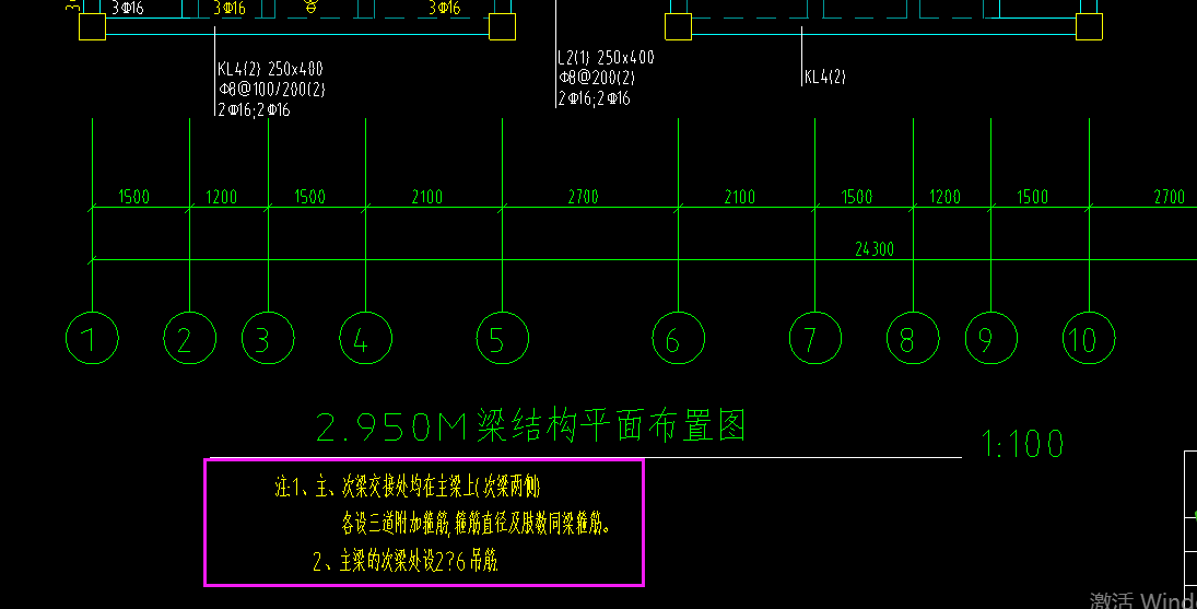

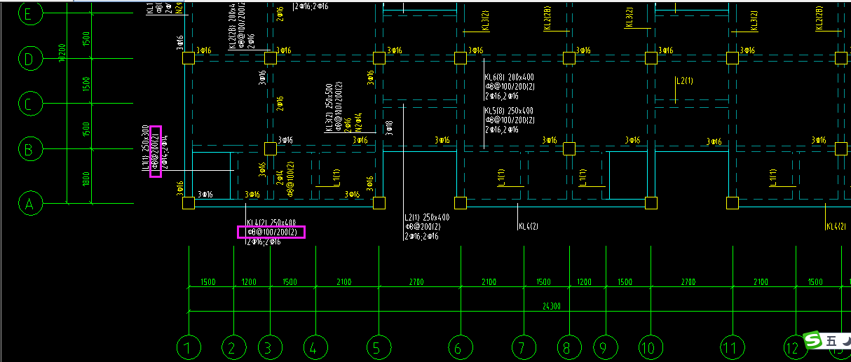

這個第一張圖不是次梁加筋吊筋,是梁的集中標注中箍筋信息;

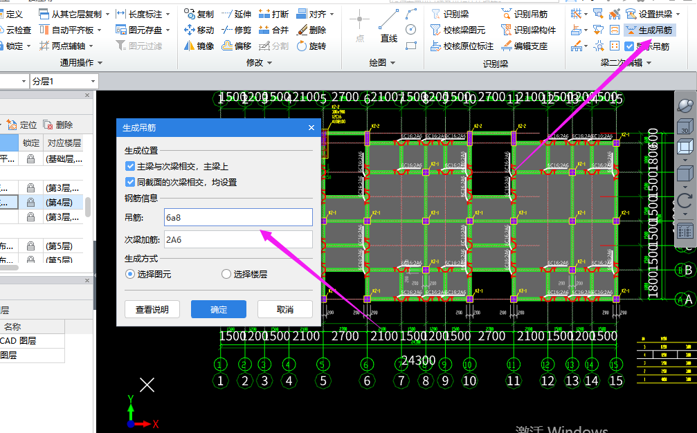

第二張圖是次梁加筋和吊筋信息;第三張圖吊筋輸入2C6,次梁加筋輸入6
