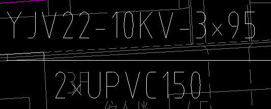

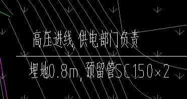

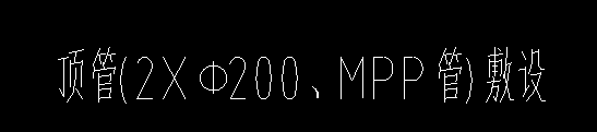

SC150*2的管子是什么意思?兩根并排敷設?是直徑200的MPP管子并排敷?是UPVC150的管子并排敷設?
小老百姓 鉑金專家
答題: 168501 被贊: 161738
SC150*2的管子是2根鋼管的意思,是兩根并排敷設,是直徑200的MPP管子并排敷,是UPVC150的管子并排敷設。
2020-09-09 15:21:44
大海 鉆石專家
答題: 98070 被贊: 86440
你的三個訴說,都正確。
