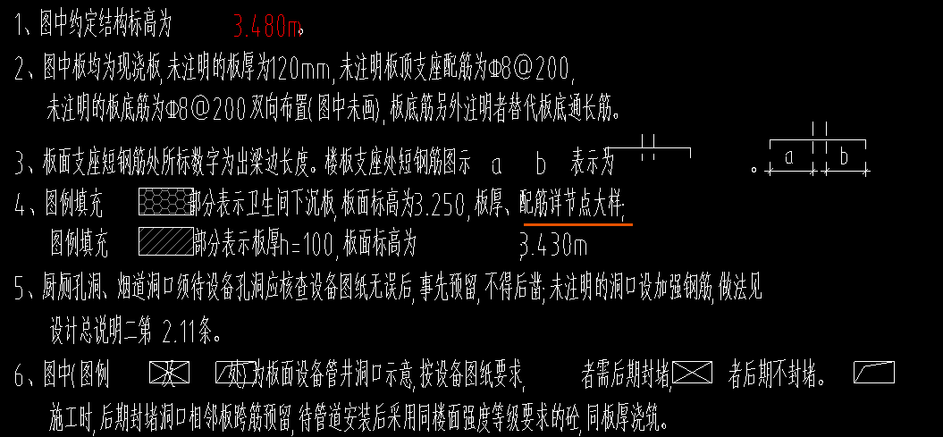

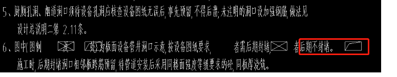

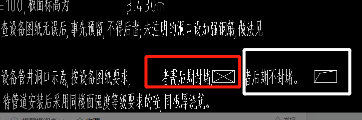

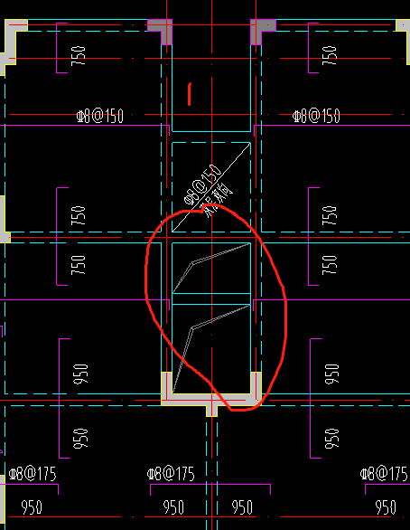

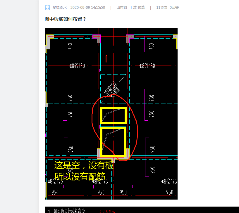

這兩塊板是要開管道洞口的
河畔晨光 黃金專家
答題: 28159 被贊: 7399
不封堵板洞
2020-09-09 14:45:42
