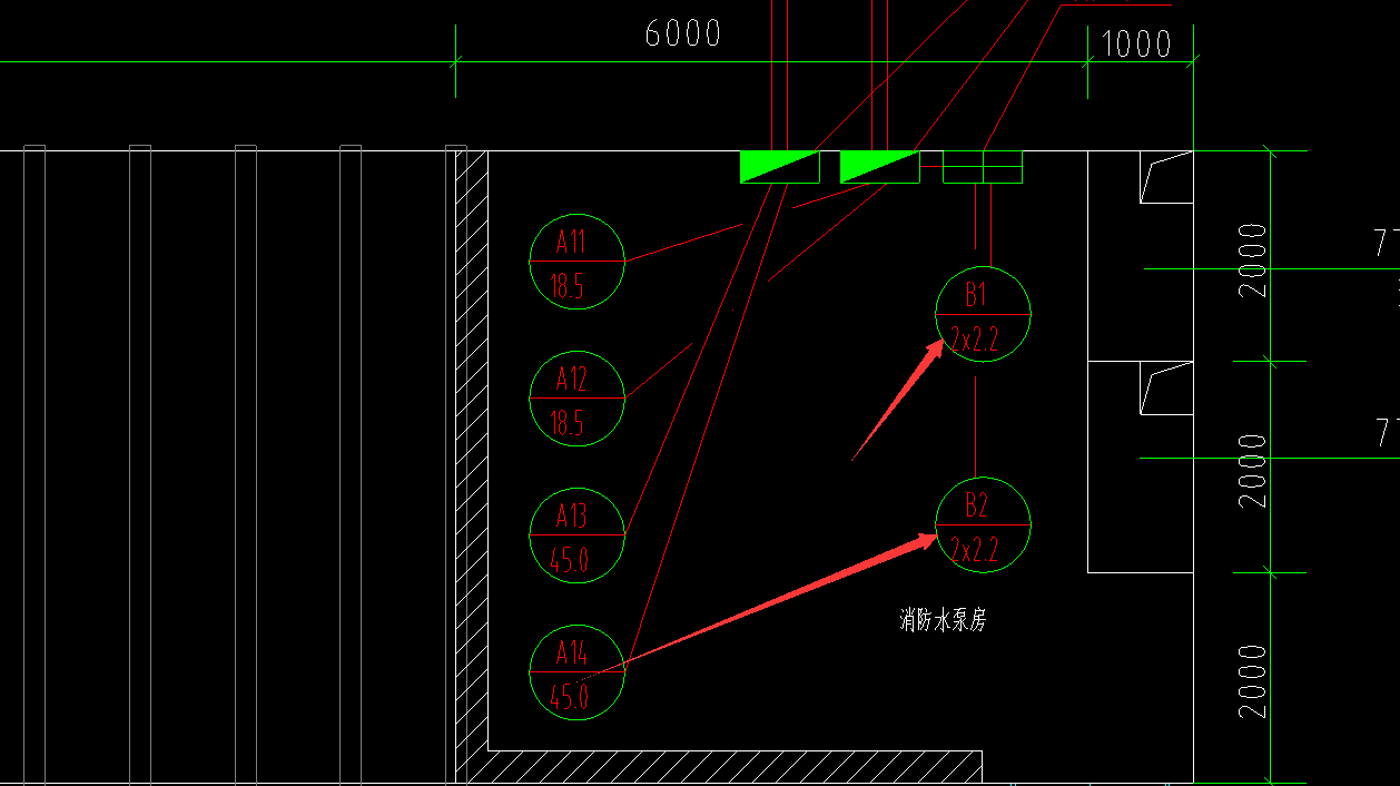

    老師加壓泵的安裝高度一般多少壓答疑解惑
  • 您好,當水溫為4℃時,理論上水泵的安裝高度為10.33米,即是大氣壓能把水壓到水泵進口的理論高度,在實際工程中,由水流在管道內會產生阻力等因素,實際安裝高度一般均小于7米。水泵的安裝高度限值應小于泵的設計吸程
    2020-09-08 21:11:26
  • 答:立式也就2米以內。
    2020-09-08 21:15:31
  • 加壓泵的壓力由設計決定
