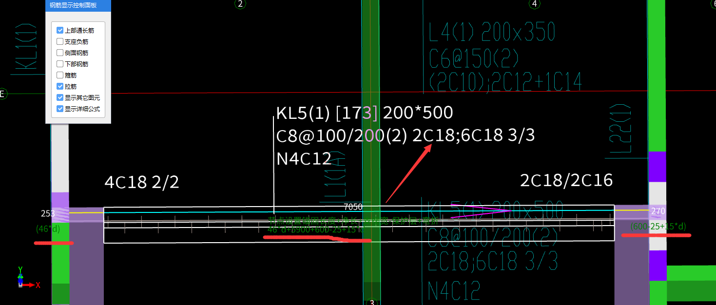

  • 請問兩頭柱寬一樣,梁縱筋的錨固怎么會有兩種情況出現?
    柱寬梁縱筋
  • 兩側支座負筋不同。通長筋是兩根18的,左側支座負筋兩根18的,右邊支座負筋兩根16的,按照圖紙標注繪制就可以
    2020-09-08 09:01:16
  • 是不是邊角柱與梁的錨固算法不同呢?
    2020-09-08 09:03:53
