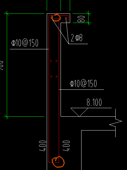

這鋼筋圈出來的彎鉤要不要畫的?
紅梅傲雪 鉑金專家
答題: 183749 被贊: 53944
這個不是彎鉤
這個是完整
截面寬度-保護層厚度
