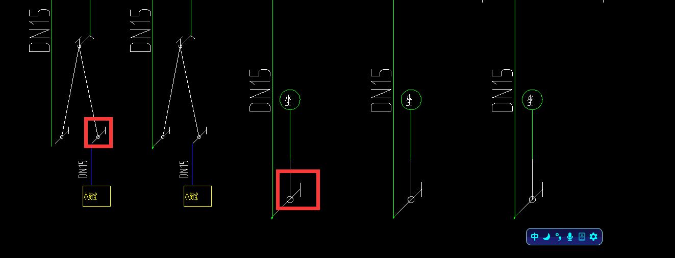

  • 請問這個角閥需要計算嗎?還是說衛生器具自帶的?
    衛生器具
  • 角閥和軟管都需要單獨計算,衛生器具不帶
    答:如果安裝衛生潔具,這個角閥就不計算安裝費和材料費
    如果不安裝衛生潔具,這個角閥就要計算安裝費和材料費
    2020-09-07 13:12:29
  • 看潔具安裝定額內是否有閥門安裝,如果有就含安裝角閥了,
