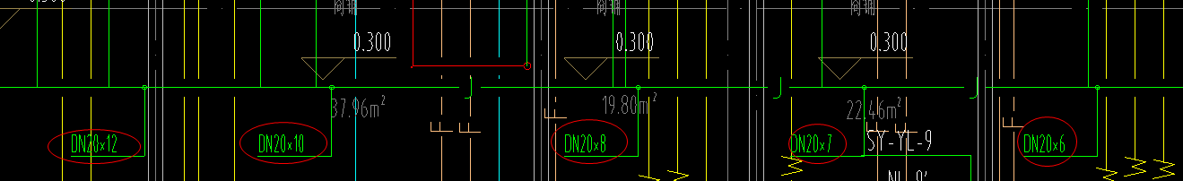

    給排水平面圖中DN20*10  DN20*9  DN20*8這些是什么意思
    DN20是管徑是20(管徑大小)*多少(管道數量) 例如:DN20*12 就是管徑為20的管有12條,所以DN20*12這樣表示出來。望采納,謝謝。
    再給你科普點小知識:
    1. 以DN表示 一般稱為“公稱尺寸”,它不是管外徑、也不是管內徑。是外徑與內徑的平均值,我們稱平均內徑。
    2. 以 Da 表示 PVC 管,ABS 管之管外徑
    3. 3.以 De 表示 PP 管,PE 管之管外徑
    總結:De、DN、d、ф的各自表示范圍!
    De-- PPR、PE管、聚丙烯管 外徑
    DN-- 聚乙烯(PVC)管、鑄鐵管、鋼塑復合管、鍍鋅鋼管公稱直徑

    答:前面表示管徑,后面表示管道數量

  • 數字是有幾根管的意思
