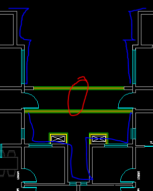

    1、截圖藍色線表示的外墻, 圈起來位置是連廊,  計算外腳手架時,此處位置的連廊上下兩側需要計算外腳手架嗎?
    2、 截圖中這樣的位置外墻腳手架怎么算?  尤其牽扯到連廊, 這樣的情況腳手架都不知道怎么算了。(外腳手架計算規則按外墻外邊線算)(能否給標注下呢?  謝謝)

    連廊兩側是欄桿,只有上面左右兩側有一點墻體
    答:如果按綜合腳手架計算,架空走廊是計算建筑面積的。如果計算外墻腳手架,架空走廊處不計算外墻腳手架,而藍線連通計算外墻腳手架。連廊外立面裝飾計算挑腳手架。
    2020-09-07 21:03:15
    1. 需要計算。
    2. 和其他外墻的計算規則一致。
    3. 本質:外腳手架的作用有兩個:一為操作層、二為安全防護。基于此,施做連廊位置的主體結構及墻體時,其外腳手架均提供了上述功能。因此,需要計量。
    4. 番外:支撐材料準備好經審批的腳手架工程專項施工方案、現場音影像資料。
