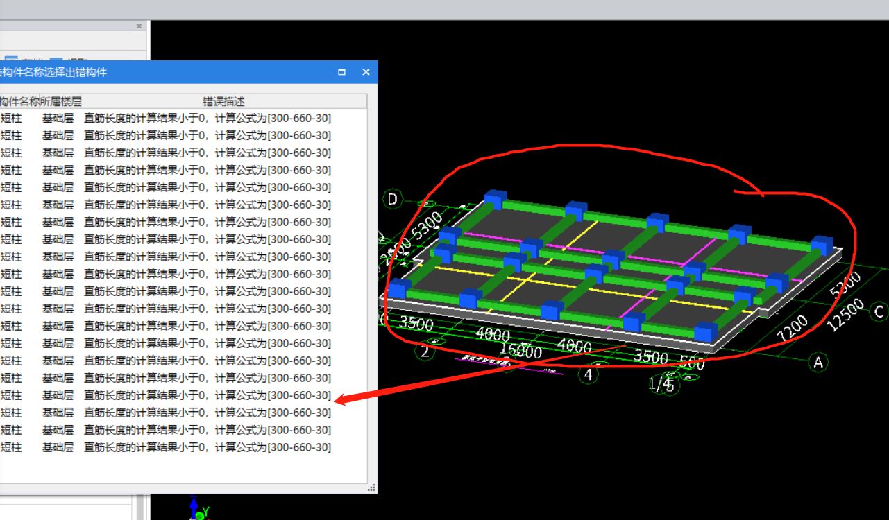

  • 所有短柱匯總計算后,′
    短柱匯總計算

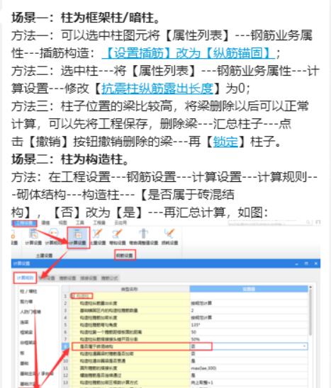

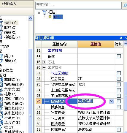

    方法一:你在首層繪制上柱計算就會正常了,如果首層沒有柱了,也就是說該柱為基礎短柱,你可以選擇柱之后修改屬性中的插筋構造設置插筋為縱筋錨固處理。
    方法二:選中柱---屬性---【計算設置】---修改【抗震柱縱筋露出長度】為0;
    方法三:柱子位置的梁比較高,將梁刪除以后可以正常計算,可以先將工程保存,刪除梁---匯總柱子---點擊【撤銷】按鈕撤銷刪除的梁---【鎖定】柱子。

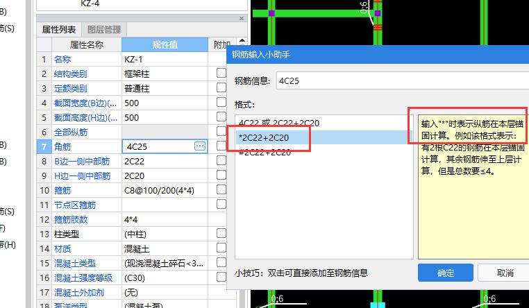

    方法四:柱的縱筋輸入的時候輸入*4c12這樣的格式,帶有*的表示縱筋在本層錨固計算,就不會出現提示的情況了
