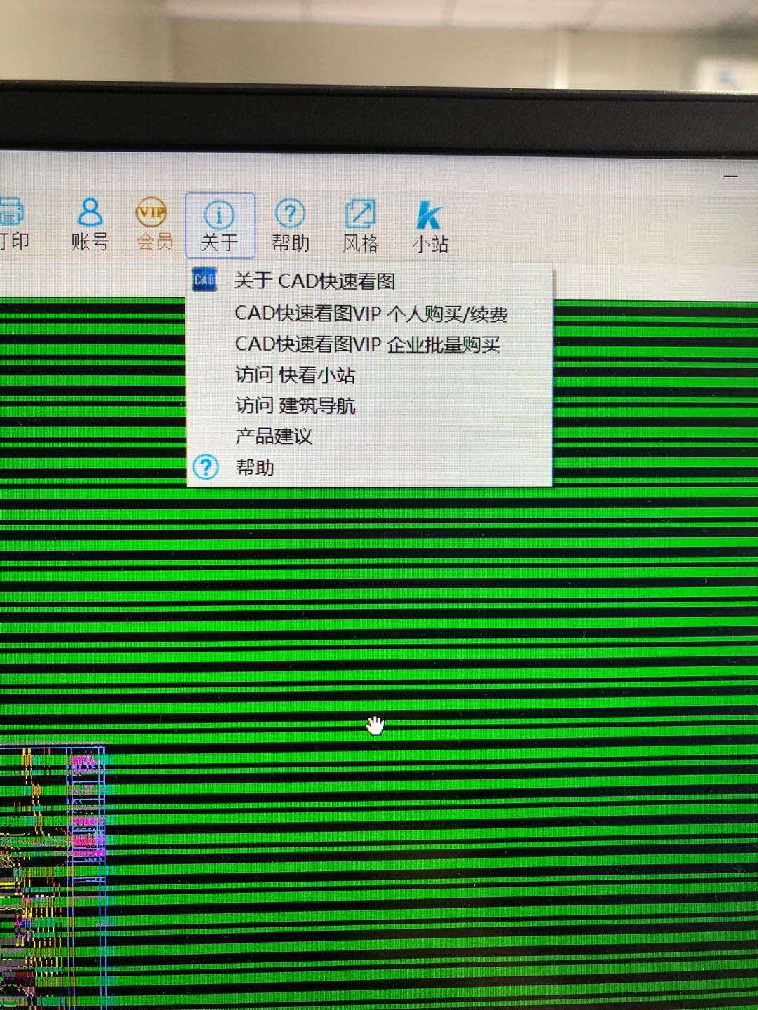

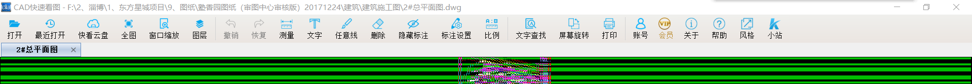

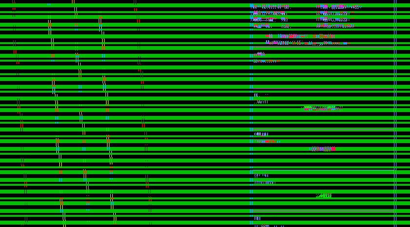

  • CAD快速看圖打開圖紙一直顯示綠色條紋,求問該如何解決?
    打開圖紙一直顯示這樣 ,看不了圖紙 求問該如何解決啊啊啊看圖

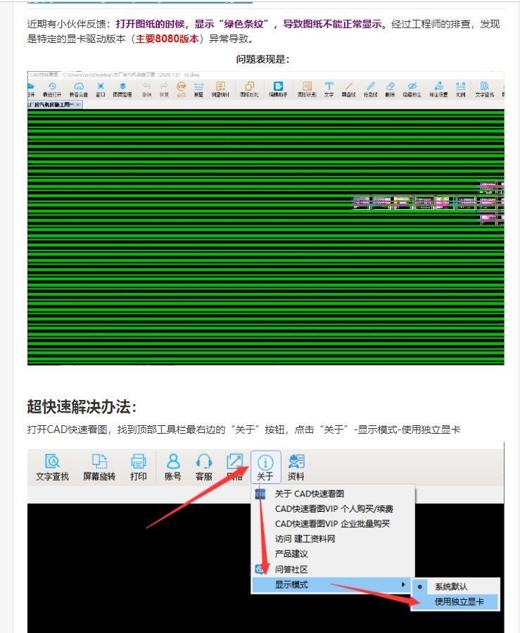

    看下這個
    打開圖紙顯示“綠色條紋”怎么辦?
    http://cadclub.glodon.com/question/detail/4402

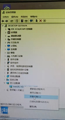

  • 電腦的原因,你的電腦是雙顯卡電腦吧?把集成顯卡關掉,只用獨立顯卡,再重新打開快速看圖就可以了。
    2020-11-11 11:24:08

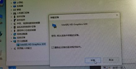

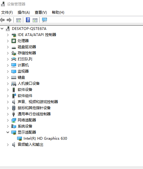

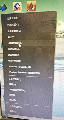

  • 看圖1.右鍵點擊打開窗口答疑解惑2.打開設備管理器廣聯達服務新干線3.找到顯示適配器山東省4.右鍵點擊卸載設備,建筑行業快速問答平臺-答疑解惑5.打勾卸載,卸載之后重新打開快看就正常了。
