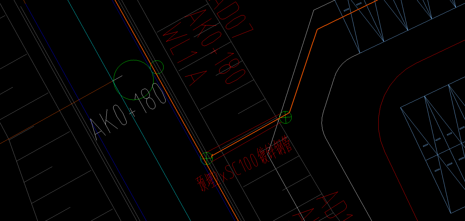

李豪 2020-09-05 21:54:17 | 四川省 市政 | 2789查看 3回答
大海 鉆石專家
答題: 98284 被贊: 86709
不需要。
手孔井是電纜敷設轉向需要。
電纜做中間頭的位置,必須設置電纜檢查井。即;電纜中間頭在電纜檢查井里面。

設計沒有明確就不需要的,
