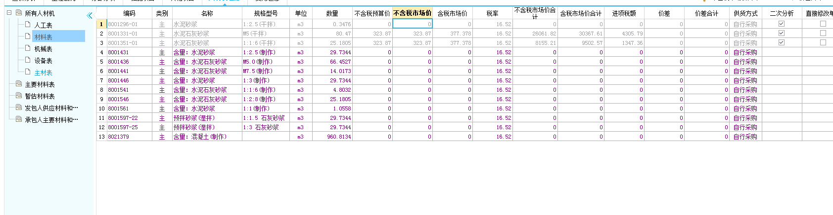

  • 套價軟件里的人材機,材料表與主材表有什么不同,請問下我截圖里的這些主材要不要填單
    主材表有些寫的是含量是不是不用填單價的,只是計算人工費參考用嗎,真不懂什么時候填這些砂漿的單價,請教各位專家,希望能詳細幫我解答,感謝。
  • 主材表是指的定額里的未計價材,需要自己填材料價的。這些是需要填單價的
    2020-09-05 21:22:33
  • 你在輸入定額之后選擇的是預拌砂漿,預拌砂漿是需要輸入價格的,如果是現拌砂漿不需要輸入價格,你只需要調整水泥、中砂、石灰的價格,砂漿價格自動調整的
    2020-09-05 21:25:24
  • 這是主材,需要手動修改價格
