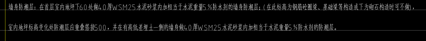

  • 防潮層怎么布置
    防潮層
  • 可以手算
    2020-09-05 10:10:13
  • 地坪下60處防潮層是在磚基礎上做的,利用磚基礎頂面面積;墻立面防潮層需要定義墻面或墻裙布置。
    2020-09-05 10:11:20
  • 在首層的墻上套一條水平防潮層的清單,最后的代碼用墻長乘墻厚就可以算出來了
