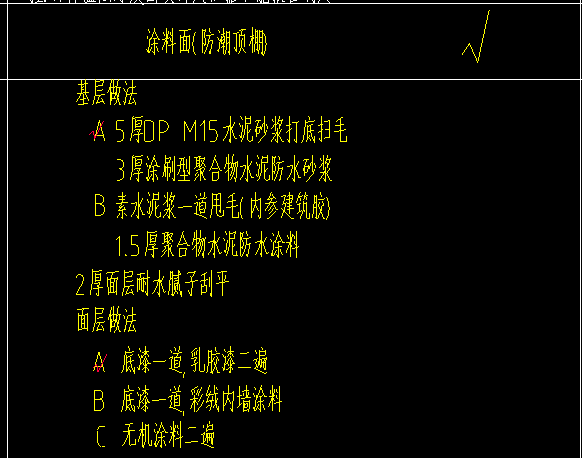

karida 2020-09-02 17:53:19 | 廣東省 土建土建計量GTJ | 1972查看 1回答
Rush 專家
答題: 4775 被贊: 6399
您好 正常的頂棚做法即可,涂料材料換成防水涂料的價格
